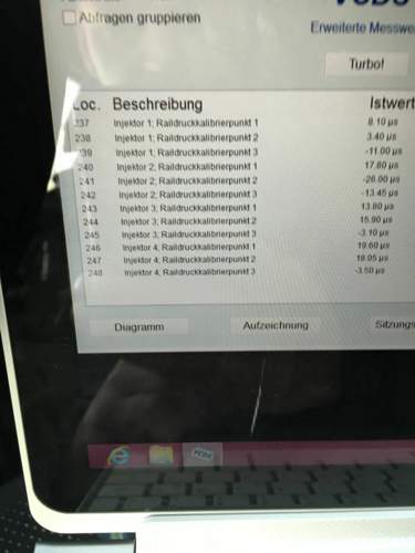

Original geschrieben von rogerm
Vielen Dank Miles.
Ich gehe davon aus, dass Du mit diesen Werten kein nageln/rasseln im Teillastbereich hörst, oder?
Gruss
Roger
Mir wäre noch nix aufgefallen, einzig ein hohes Pfeiffen hör ich ab und an von rechts bei offenem Fenster.
sind deine Werte drüber?
Ja, sind massiv drüber. Teilweise > 30...

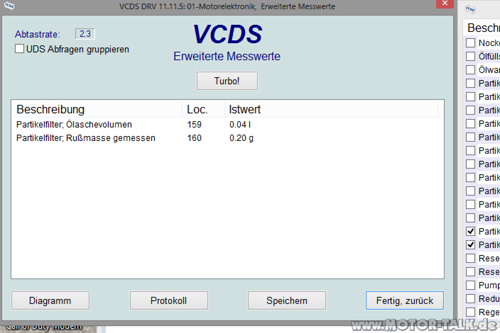

Hallo
Kann mir jemand zu den Werten was sagen.
