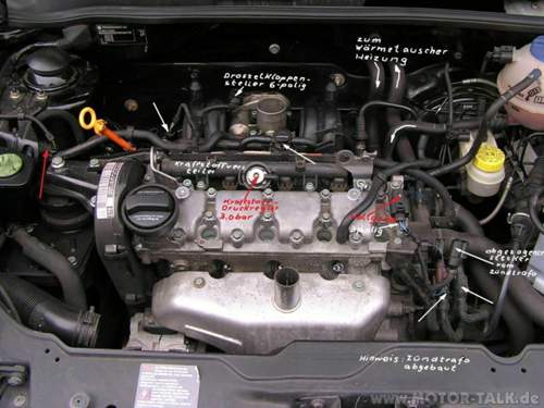

Original geschrieben von dummyb
Warum läuft eigentlich die Pumpe an beim Türöffnen? was passiert da?
Damit im Kraftstoffverteiler bereits ein Druck aufgebaut wird und man verzögerungsfrei starten kann.
Siehe Bild:
