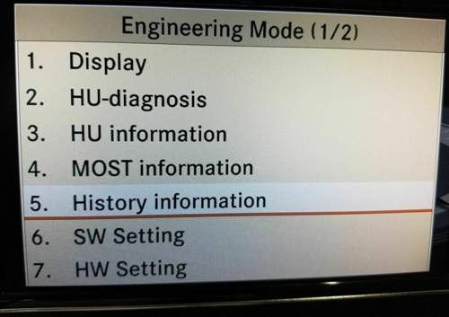

ich habe in meinem s204 das Comand nachgerüstet, scheinbar war vorher die Komforttelefonie verbaut die ich nicht habe -> daher sucht das Comand immer als erstes ein Handy der Komforttelefonie bevor es auf BT Suche geht.
Kann man dies einfach im Servicemenue des Comand deaktivieren oder muss es der 🙂 via Stardiagnose deaktivieren.
Grüße und Danke!
Falk
im Serviecemenue unter Punkt 7.7.1 gibt es "BT contact Plate" diesen auf not installed setzen und schon ist die Komforttelefonie deaktiviert.

Unten noch ein Foto wie der Code 386 bei dem Comand NTG 4 deaktiviert wird und man weiterhin die USB Schnittstelle im Cradle V4 zum laden nutzen kann.
Gruß Michael
CODE 386 deaktivieren

Ist dann aber auch im Comand leider falsch bezeichnet. Wenn du die Funktion wie oben im Foto deaktivierst, muss nach dem nächsten Start (für manche Änderungen muss das Fahrzeug ca. 3 Minuten verriegelt werden) es im Telefon Menü nicht mehr zur Auswahl stehen.
Vielleicht solltest du danach noch in der Comand History die Fehler löschen. Siehe Fotos

History aufrufen 1/2
History aufrufen 2/2

Hab gerade im Comand die Komforttelefonie auf not intalled gesetzt , Fahrzeug verriegelt, 3 Minuten gewartet.
Jetzt wird mein Xiaomi Handy automatisch nach paar Sekunden verbunden.
Vielen Dank an TDI Vielfahrer.
@SuperReal schrieb am 8. Januar 2013 um 09:43:47 Uhr:
Genau so funktioniert es (7.7.1 im Engineering-/ Geheimmenü). Danke!
Resetten musste ich nichts und eine neue Verbindung mit dem Android half auch nicht.
Nach einmal Verriegeln war das Komforttelefon weg (Zündung an/aus reicht wahrscheinlich auch) und mein Android verbindet sich nun (wieder) automatisch. Habe die Schale entfernt.
