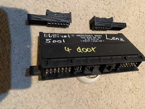

Hallo, wir haben an unserem W140 einen Fehler finden wollen, und versucht das Komfortsteuergerät abzubauen. Dort haben wir die Stecker abstecken wollen und die großen beiden Stecker rechts und links haben sich alle ausgepinnt. Es war etwas schwierig alle Pins wieder reinzukriegen, aber seit dem fliegt ständig einer der beiden Fensterhebersicherungen, welche sich auch daneben am Sicherungskasten befinden. Jetzt funktioniert kein Fensterheber und keine Sitzverstellung mehr. Haben wir die Pins falsch angesteckt? Die können eigentlich immer nur an einen Platz zurückgesteckt werden. Habe sogar das Steuergerät einmal ausgetauscht, die Sicherung fliegt trotzdem raus.
Wie kann ich Diagnostizieren wo welcher Pin hin muss? Vielleicht ist ja doch dort der Fehler.

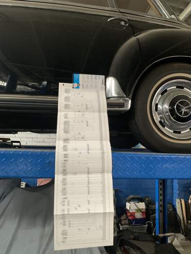

Wie du im Anhang siehst sind es 7 Seiten, 5 vorn, 2 hinten.
Es ist also kein 2 Minutenjob für den freundlichen Werkstattmeister bei der MB Werkstatt.
Wenn der wirklich bereit ist interne technische Infos herauszugeben ist es durchaus gerechtfertigt, daß er dafür einen Arbeitsauftrag aufmacht und ein paar AWs berechnet - meine ich.

Wow vielen dank, da hab ich am Sonntag noch etwas auszuprobieren. Echt Weltklasse 🙂
Gib uns bescheid, ob es es was geworden ist. Prüfe immer doppelt. Bei Kabelpinning immer vorsichtig sein.
Es hat funktioniert, 1 Pin war falsch gesteckt, vielen Dank nochmal. Wenn du möchtest sende mir dein Paypal ich schicke dir 10€. Wirklich Top
