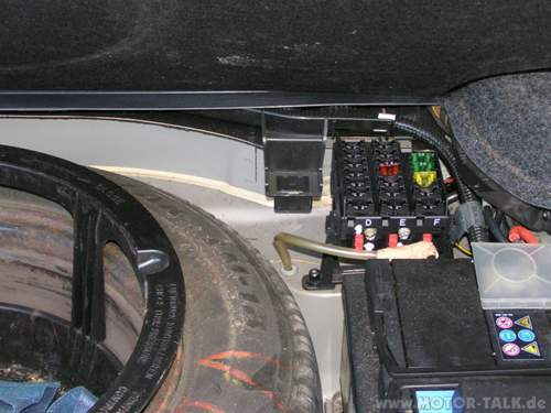

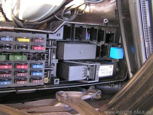

Ist es dieses weiße Relais vorne, im Motorraum im Relaiskasten? (Siehe Bild 1).
Im Sicherungskasten vorn gibt es ja die Sicherung am Steckplatz 26, die u.a. auch für die Komfortbetätigung ist (siehe Bild 2)
Im Kofferraum gibt es ja auch noch eine Sicherung am Steckplatz 9, die für das Steuergerät der Komfortbetätigung zuständig ist (siehe Bild 3 u. 4)

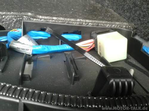

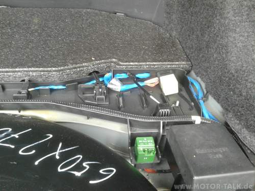

Nein es ist nicht das vorne imMotorram.
Es ist imKofferraum.
Wenn Du die Plastikabdeckung ganz hinten vor der Trennwand (sind 2 große Platikschrauben) abmachst ist da noch ein weißes Relais verbaut.
Das müsste es sein.

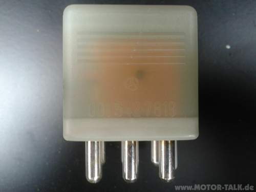

So hab mal die Bilder hochgeladen.
Dasweiße relais im Hintergrund ist das Relais zur Ansteuerung der Komfortfunktion.
Um daran zukommen mussman nur die Kunstoffabdeckung hinten entfernen.
Das grüne im Vordergrund ist das Kraftstoffpumpenrelais.

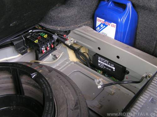

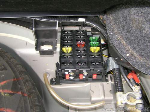

Hallo Dem-Anton-sein-Benz,
danke für die Bilder und die Beschreibung dazu. Bei meinem W202, 250 D sieht es im Kofferraum geringfügig anders aus (siehe Foto).
Die Kunststoffabdeckung ist auf meinem Bild allerdings noch nicht entfernt.
Viele Grüße
quali

Hi quali,
beim Diesel sieht´s wohl so ähnlich aus.
Mach mal die Abdeckung ab. Da sollten dann ein Relais zum Vorschein kommen.
allerdings ist mir aufgefallen, im Sicherungskasten (Reihe D ist keine Sicherung. Bei mir ist da auf dem 2. von oben (glaub ich) ´ne Sicherung drin, die ist für das Komfortrelais.
Da ist aber auch im Deckel von dem Kasten ein Belegungsplan. Guck den mal an. Vielleicht fehlt ja nur die Sicherung ;-)
