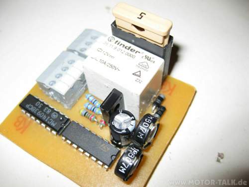

nachdem heute endlich mein selbstgebastelter H4-Booster seine Vollendung gefunden hat, würde ich gerne wissen, wie ich das mit der Komfortansteuerung regle.
Das Öffnen/Schließen Signal der Funke als ComingHome/LeavingHome Signal? Einfach mit zwei Dioden und dann auf ein Kabel zum Modul? Nebler als Leuchten sind legal oder rechtlich problematisch?
Macht es Sinn auch Rückleuchten mit angehen zu lassen, oder nützt das von der Lichtausbeute nichts?
Mit welchem Signal steuere ich das Schiebedach an? Es gibt ja extra Komfortausgänge für die Fenster... Und wo wird das Schiebedach angeklemmt? Hab schon die SuFu genutzt, aber das ist nichts Informatives, immer nur elek Fensterheber...
Lassen sich Türkontakte mit einarbeiten? Wie genau sind die geschaltet? Alle zusammen geben 1 Signal, wenn auch nur eine Tür geöffnet ist oder gilt das nur für die Fahrertür?
Dann würde ich nämlich verfeinern und Coming Home würde angehen, sobald man die Tür öffnet. Beim Zündschlüssel abziehen ist ziemlich blöd, wenn da jedesmal die Nebler angehen...

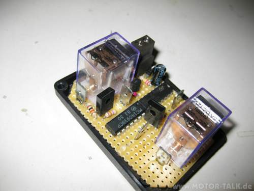

So, heute die Kabel gezogen und alles soweit zur ZE gezogen.
Vom Schiebedach kommen jetzt 3 Kabel - auf, zu, und kipp. Sind alles nur Steuerleitungen - die Relais sitzen im Motor selbst. War beim B3 nach einem alten Schaltplan den ich auftreiben konnte noch anders.
Feststellen musst ich leider, dass die Signale der IncaPro für Fenster nur negativ sind. Ich brauch aber positive - wird also morgen noch mit zwei weiteren Relais gelöst.
Probleme macht noch den Lichtsensor der ComingHome/LeavingHome Schaltung. Da weiß ich mir noch nicht so recht Rat. Werde wohl nochmal durchmessen müssen.
Ich suche aber immer noch den Türkontakt hinter der ZE! Laut altem Schaltplan liegt der auch am Steuergerät für Diebstahlwarnanlage an, aber da ist auf keinem einzigen Kabel Masse geschaltet bei geöffneter Tür. Habs mehrfach ausprobiert. Alles nur Dauermasse... Und am br/wß Kabel gar keinen Masse.
Wo finde ich also diesen Türkontakt? An der Deckenleucht ist der wohl noch, aber ich hab kein Bock wieder den ganzen Himmel auseinanderzufrimmeln und die Kabel an der A-Säule zu verlegen. Sollte eigentlich braun mit zwei weißen Streifen sein.
Klemme 30 und 31 finde ich ja direkt an der ZE zum abnehmen mit 6,3mm Flachsteckern. Gibts den auch für Klemme 15? Hab keine Lust da ein Kabel durchzuzwacken bloß um ein Steuersignal zu erhalten... Wird nicht belastet.

Sodella,
heute endlich fertig geworden 🙂
Jetzt macht er mir beim Schließen über die Funke auch das Schiebedach zu, ohne dass ich gedrückt halten muss oder so. Aufmachen geht mit so lange halten, wie er fahren soll.
Desweiteren natürlich ComingHome/LeavingHome mit Türansteuerung, Blinkeransteuerung und Zündungsplus-Deaktivierung. Da ich mich ja nicht mit fremden Federn schmücken möchte: Hier kommt die Idee her.
Allerdings funktioniert das auch nach zweimaligem Neuaufbau und dem dritten Fototransistor nicht so recht mit der Abschaltung bei Helligkeit. Da werde ich noch weiter forschen müssen. 😠
Nach viel suchen an der ZE hab ich auch einen Verteiler nur für Klemme 15 gefunden^^. Klemme 30 und 31 ist ja sowieso kein Problem und Türmasse hab ich von einem Kabel hinter der ZE abgezweigt. Da kommt links ein Kabelstrang vom Schweller, verschwindet ein kurzes Stück hinter Verkleidung und taucht dann wieder hinter der ZE auf. Dann gabelt der sich und in dem kleiner Ast ist ein braun/weißer Draht drin -> Türmasse. Über einen PNP-Transistor und ein paar Dioden an die Blinker-Ansteuerung geklemmt.
Wenn sich das ganze bewährt, dann blogge ich im Sommer mal die kompletten Schaltpläne und Platinen Layouts zum selber Basteln. Hoffentlich mit funktionierender Deaktivierung bei Helligkeit 🙄

Img-2505
Img-2510
