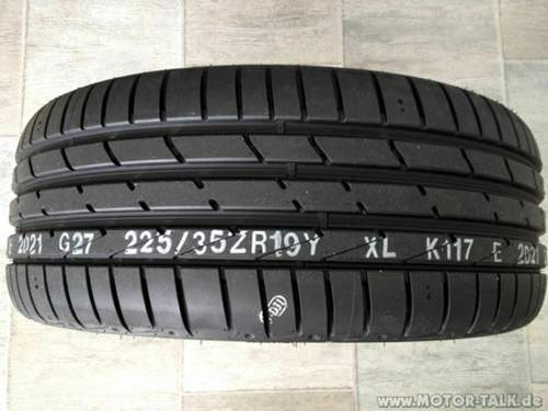

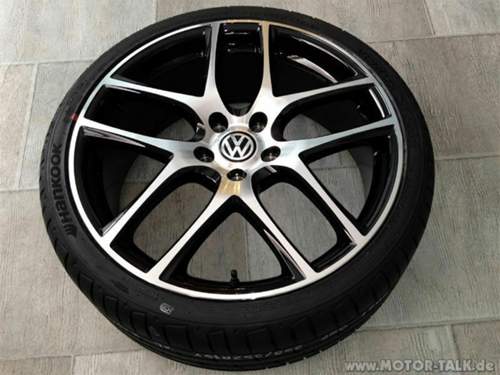

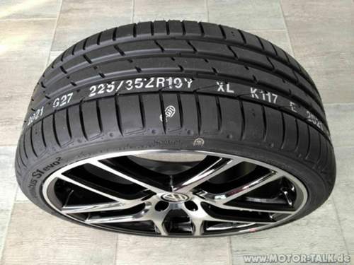

OZ Ultraleggera konnte ich mir nicht leisten, die von der Verarbeitung und vor allem vom Gewicht, erste Wahl sind, die anderen haben mir optisch nicht so gut gefallen, dafür aber habe ich mir schöne leichte deutsche Felgen geholt, die auch qualitativ mithalten können.
Es sind die Oxxo Vapor Polished in 8x19 ET50 geworden. Die wiegen nur leichte 11,3 kg. Kann sich doch sehen lassen für 19 Zoll. Und ich bin froh, dass es nur 8 Zoll sind und keine 8,5. Leute, ich kann euch auch nur davor warnen, lasst die Hände von den 8,5 Zoll. Die ziehen die 225-er Reifen unnötig weit und sind dann absolut unfederbar.
Als Reifen habe ich einen Kompromiss gemacht, wollte erst den Goodyear Eagle F1 Asymmetric 2, doch habe mich dann auch aus Kostengründen für den Preis-Leistungssieger Hankook Ventus S1 Evo2 in 225/35 ZR19 88Y XL K117 entschieden.
Heute habe ich das ganze montiert und bin gerade auch schon 100 km damit rumgedüst, bzw. schön langsam gefahren und eigentlich nur rollen lassen, damit sind sie jetzt schön schonend eingefahren worden und halten schon mal viele Kilometer länger.
Der erste Eindruck war bisher sehr positiv. Ich bin bisher nur max. 18 Zoll gewohnt und dies war mein erster 19 Zoll Reifen. Zum Glück habe ich das DCC Fahrwerk und damit merkt man kaum einen Unterschied von 18" zu 19". Man merkt die drei verschiedenen Modi nun viel intensiver und mit deutlichen Unterschieden, wobei der Unterschied im Comfortmodus am geringsten zu 18" ausfällt, hingegen im Sportmodus ein sehr krasser Unterschied zu spüren ist. Hätte ich kein DCC, würde ich den 19" gleich wieder gegen einen 18" austauschen, doch dank DCC ist auch ein 19" Reifen komfortabel zu fahren.
Ich bin echt begeistert von diesem Fahrwerk, gut gemacht VW!!!
So, damit ihr auch sieht von was ich rede, ein paar Bilder von den schönen Felgen und Reifen.
Ein Bild im montierten Zustand folgt in den nächsten Tagen.
Nochmals danke für eure Entscheidungshilfen, Ratschläge und Hinweise!
Schönen Abend noch und allzeit gute und sichere Fahrt, viele Grüße
te-75
