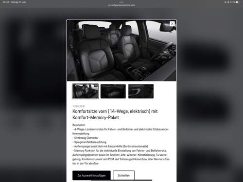

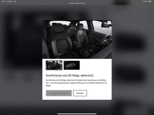

Komisch, habe das Fahrermemory-Paket mit den 8-Wege-Sitzen und kann die Funktion ja auch auf dem Bildschirm aktivieren…ich denke mal wenn man die Funktion nicht hätte, würde das im Menü gar nicht zur Auswahl stehen im Bordsystem oder?
