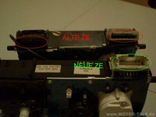

Also ich habe einen 91er Golf 2 mit 90 PS und dem tollen Kombiinstrument (Uhr). Ich will gerne ein KI mit DZM und MFA haben. Hier ist immer die Rede von 1 oder 2 Steckern. Wenn ich das Instrument ausbaue, sehe ich dann gleich die Steckverbindungen ? ( Kann vielleicht jemand ein Foto posten?)
Mal angenommen, ich habe z.B. eins mit 2 Steckern verbaut und kaufe mir ein neues mit DZM und MFA auch mit 2 Steckern: Ich klemme es einfach an und alles funktioniert? Oder muss ich noch was umstecken? Der Lenkstockhebel muss ja auch getauscht werden (MFA) ist da noch was zu beachten (Anschlüsse etc?)
Danke für eine Antwort.
Sven
Die Stecker passen untereinander (alte / neue ZE) nicht.
Die alte ZE hat breite, flache Stecker, die neue Pfosten.
Von der Funktion her sind die KI's schon identisch.
Du würdest einen Adapter benötigen, den es nicht zu kaufen gibt; soetwas muss man sich selbst bauen. Als Material muss man allerdings vorhandene KI's schlachten.
Den Lenkstockhebel sowie zusätzliche Kabelbäume brauchst Du bei einem KI mit MFA. Ebenso die Geber, die sich im Motorraum befinden; alternativ fehlt sonst die eine oder andere Funktion.
Alte-neue-ze
Alte-neue-ze
Der Kabelbaum vom KI zu ZE muss auch geändert werden ,sonst ist nicht mal die Uhr da...
Das ist zumindest bei der neuen ZE so, bei der alten auch?
