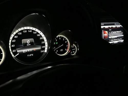

Hi, ich habe auch ein Farbkombi nachgerüstet. Geht zu 100% gibt im W212 Forum ein ewig langer Thread, wo schon zig Leute nachgerüstet haben. Ein FarbKI kostet ca 350-450€. muss aber auf dein Auto angelernt und codiert werden. Gibt hier aber viele User die das auch codieren können.... Ich habe auch alles selber gemacht.
Jxcpd9br-5089089300424354295
Das sieht klasse aus bei dir! 350-450 €? Also gebraucht habe ich noch keins gefunden und bei Mercedes wollen sie 900 € dafür haben, nur das Kombiinstrument! Codieren müssten die dann aber theoretisch auch können?

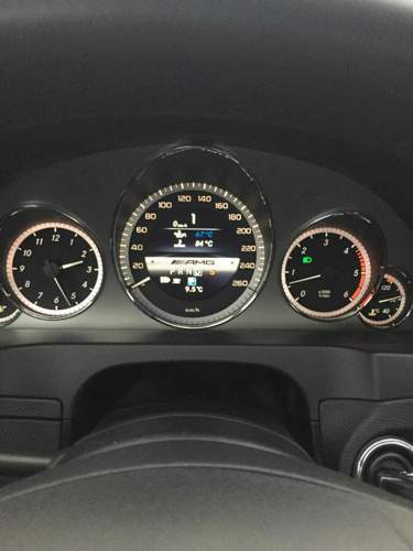

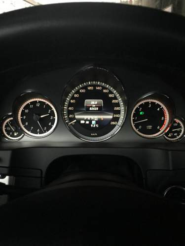

Also wenn du unbedingt ein 3 Tuben Tacho willst habe ich keins, was ich hab ist ein 5 Tuben Farbdisplay und kann es dir auch anlernen und es funktioniert dann auch 100% Designwunsch nach deiner Wahl entweder das aktuelle Silber Design oder Papyrus(Gelb). Melde dich einfach falls du Interesse hast, wenn du eventuell auch AMG Menü möchtest ist es auch machbar.
Kurze Frage, ist das immer im AMG KI so das die digitale km/h Anzeige nur so klein links oben steht? Kann man das umstellen in etwa auf so eine grosse Anzeige der km/h wie im normalen KI?
Kannst auch das im Normalen Menü regulär auswählen.
Das bedeutet das dort "groß" die km/h stehen trotz AMG KI und dafür die Ganganzeige und die beiden Temepraturen ausgeblendet werden?
Kannst du mir davon bitte mal ein Bild machen? Vielen Dank und Grüße

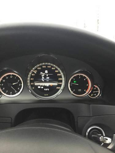

Schau dir nochmal mein Bild an. Ich habe auch das AMG Menü. Entweder hast du die Ansicht wie auf dem Bild von mangafa2 oder wie auf meinem Bild. Geht beides 😉
Herzlichen Dank Niggerson für die Info. Jetzt ist es klar.
