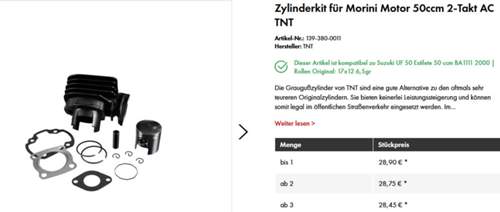

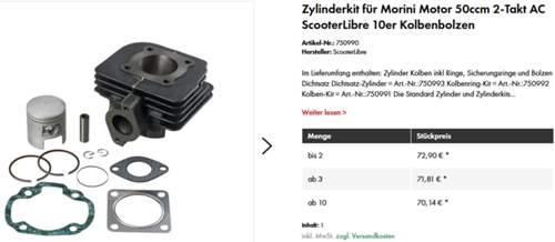

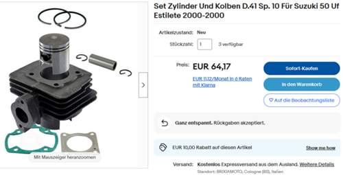

Ich schick mal Fotos von 3 Angeboten und ihr sagt bitte mal was dazu!
Angebot 1
Angebot 2
Angebot 3

25,- € für eine komplette Garnitur 😰 da muss ja irgendwo
gespart werden !
Leider sieht man den Sicherungen nicht an, ob sie aus gutem Federstahl
oder einfachem Baustahl hergestellt sind 😠
Manchmal hat man auch Glück mit billigen Sachen, meistens kauft man
aber zweimal 😁
