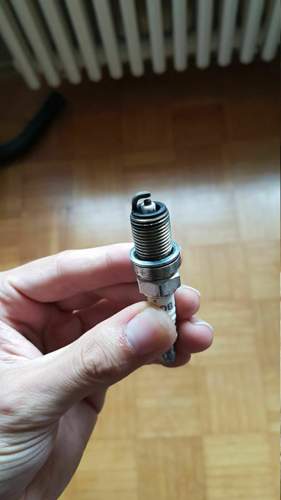

@Jaypeekay schrieb am 21. Juni 2018 um 10:42:59 Uhr:
Das ist die defekte Kerze. Besonders alt war sie noch nicht. Gut 20.000km, halten soll sie laut Hersteller eigentlich etwa 30.000km. Die Kerze ist eine Iridium Kerze von Bosch. Die habe ich bereits angeschrieben und warte auf Antwort.
Iridium nur 30k? Normale Kerzen sind eig für 40k gut. Iridium für 100k+ Zumindes ist das bei NGK so. 😁

Ja so steht es in der Herstellerangabe der Kerzen. Denke die würden auch deutlich länger halten. Habe die anderen 3 Kerzen ja auch raus geschraubt gestern und die sehen nach den 20.000km vom Elektrodenabstand her auch noch aus wie neu. Vielleicht traut man bei Bosch den dingern ja selbst nicht so ganz (lach).
NGK unterscheidet zw. -für Benziner und -für LPG.
Da Du Deinen Motor mit LPG befeuerst sollte auch da ein Augenmerk drauf gelegt werden. Beide Elektroden weg, aber geschmolzen sind die nicht, das ist wohl das positive.
Bosch sind nach meiner eigenen Erfahrung die kerzen die am meisten ausfallen.
Am wenigsten Ärger machten bis jetzt Champion.
Interessant wäre ob die Kerze von Bosch Deutschland(Bamberg) kommt oder aus dem Ausland. Die Produktion wird schon teilweise verlagert um Kosten zu sparen.

allzulange war der fremdkörper ja nicht im brennraum. da sind vielleicht 1000 macken auf dem kolben - bei drehzahlen auf der autobahn von 3000-5000 / min waren das wohl nur einige sekunden. gut, daß sich nix zwischen ventil und sitz eingeklemmt hat und dort für undichtigkeit gesorgt hat.
ich denke auch, daß man da ohne bedenken weiterfahren kann. ich würde es zumindest tun.
