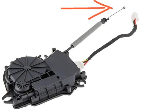

Halli, Ich habe das Kofferraumschloss gewechselt, aber die Softclose-Funktion funktioniert nicht. Muss das Schloss durch Xentry eingestellt werden? Gruss.
10 Antworten
Ist sichergestellt, dass auch die richtige Variante eingebaut wurde? Für Softclose gibt es spezielle Varianten.
Genau die gleiche Variante.
Da Softclose bei richtig verbauter Variante nicht funktioniert, tendiere ich zu "Ja". Das neue Schloß könnte andere Kodierwerte haben, oder das Steuergerät erkennt halt das neue Schloß nicht korrekt.
Ja, es sieht so aus.. Wollte wissen ob jemand damit eine Erfahrung hat und kann das bestätigen.
Den Bowdenzug vom Softclose-Motor hast Du aber schon eingehängt?
Bild #211587594
Ja, ich habe.
Ich denke dass es sich nur um eine mechanische/Kofferöffnung des Schlosses handelt.
Habe es geschafft, muss nicht programmiert werden.
Super! .... und wo lag jetzt das Problem bzw. die Lösung?
Zufällig ist das Kabel vom Softclose-Motor herausgesprungen. Dieser SC Motor ist im EPC als Teil A2047500060 darstellt. Keine Ahnung, wie das passieren konnte, da sich dieser Motor im unteren Teil des Kofferraums befindet und das Schloss im oberen Teil, aber es ist passiert.
