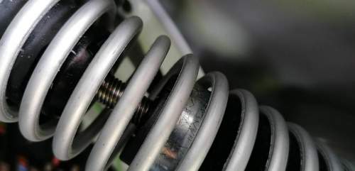

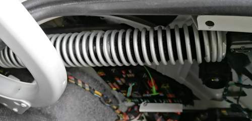

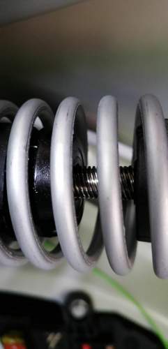

die letzten Tage ist mir aufgefallen, dass meine Kofferraumklappe beim öffnen ober recht hart anschlägt, sie federt sogar 2, 3mal nach. Das war früher nicht so. Dachte erst, das liegt an der Wärme, aber jetzt Morgens ist es ja nicht mehr so warm. Weiß jemand, wie das aufgebaut ist? Gibt es da einen Dämpfer der hinüber ist? Kann man da selbst was machen? Bin für jeden Hinweis dankbar.

Ja, eine elektrische Kofferraumklappe und einen F10. Die Klappe schlägt oben hart an und wippt 2- 3mal nach. Ist unschön und war früher anders. Diese Feder- Dämpfer Einheit tauschen, wie beschrieben, wäre schön gewesen.

Geht leider nicht, habe Spindelantriebe.
