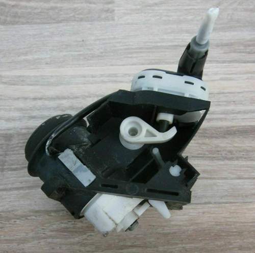

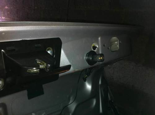

Um es auf den Punkt zu bringen... du hast neben dem Heckschloss von innen den Entriegelungsmechanismus der von der PSE angesteuert mit Unterdruck versorgt wird....
mach deinen Kofferraumdeckel auf, bau die Verkleidung ab und schau nach dem Unterdruckanschluss
- du kannst testen ob dein "Bolzen" noch i.O. ist... du drückst den "Bolzen" rein und drückst dann gleichzeitig auf den Kofferraumfernentriegelungsknopf deiner Fernbedienung - dann solltest du im Finger spüren wie der Bolzen sich nach aussen bewegt
falls er das tut, ist dein Unterdruckanschluss i.O, dann scheint es nur eine Einstellungssache zu sein, du kannst diesen Bolzen mittels 2 kleiner goldener Torx justieren...
es muss Duck auf dem Bolzen sein damit er sich öffnen kann (wenn du mit dem Finger gegendrückst und entriegelst fährt der Bolzen raus, drückst du NICHT dagegen, passiert GAR NICHTS)
das bedeutet, wenn der Bolzen nicht weit genug aus der Heckklappe rausschaut, kann er nicht gegen die Ladekante drücken und dadurch keinen Gegendruck aufbauen um den Heckdeckel nach oben zu drücken wenn du entriegelst

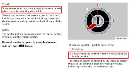

in diesem link erhält man gute Infos:
https://www.motor-talk.de/forum/heckdeckelentriegelung-t6264710.html?
Den Bildern kann man das Schließverhalten
in den unterschiedlichen (Selektive/Global)
Remote Modi entnehmen. 😎

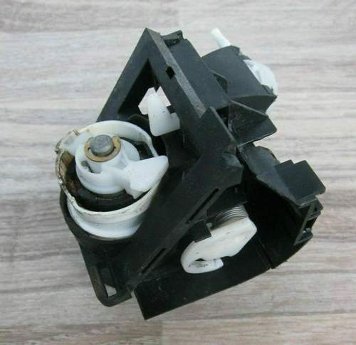

Und der "Bolzen" ist eine pneumatische Zylindereinheit. Sobald du bei der Fernentriegelung auf den Knopf drückst, pumpt die ZV-Pumpe Druck in die Leitung. Damit wird das Schloß entriegelt und danach wird über diesen "Bolzen" (sitzt rechts von der Schließeinheit im Kofferdeckel) mit diesem ZV-Pumpen-Überdruck ausgefahren und hebt den Kofferdeckel aus der Entriegelung heraus, so das dieser sich nicht wieder selbst verriegelt und sichtbar geöffnet/entriegelt ist.
Sollte bei dir dieser "Bolzen" nicht vorhanden sein, dann ist er kaputt/auseinander/herausgefallen. Damit kann der Luftdruck entweichen und das Schloß entriegelt nicht, da kein Druck ankommt.
Im Bild aus dem Link kann man diesen "Bolzen", also die pneumatische Hebeeinheit rechts neben dem Schloß erkennen.
