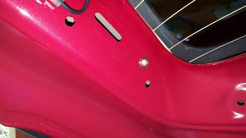

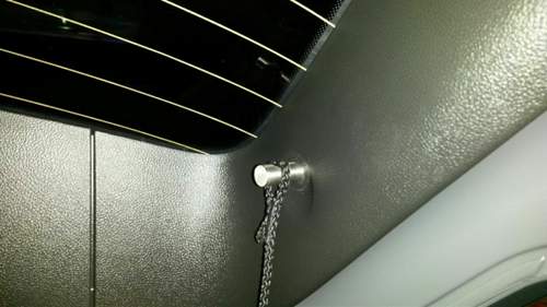

Moin,
ich habe jetzt auch schon zweimal die Verkleidungen abgebaut. jedes mal sind die Bändchenhalter für die Hutablage abgebrochen. Ich habe in die Löcher dann Gewindenieten (M5) eingepresst. So kann man dort nachträglich selber Halter einschrauben. Die Niete kann man auf dem Bild gut erkennen.
Ulli

Niete
Halter

Achtung, Klugscheißermodus: Du hast Gewindeniete ohne N eingepresst. Und man sieht auf dem Bild den Niet. Denn ich hoffe mal, du hast keine Lose ohne Gewinn in deinen Wagen eingebaut 😁

Die korrekte Bezeichnung lautet "Blindnietmutter" 😁😁😁
