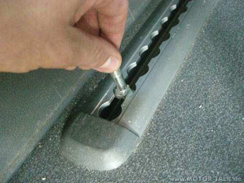

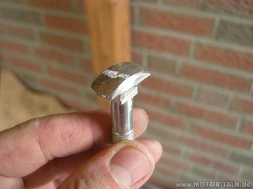

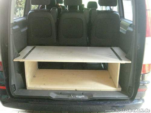

habe mich and ie Arbeit gemacht meinen Kofferraum meinen Bedürfnissen nach umzubauen.
Ich wollte undten ein Fach in das das Unterteil unseres Zwillingskinderwagens passt oder 3 standart klappboxen nebeeinander.
die ganze sache wird dann mit Schrauben an den vorhandenen Schienen geschraubt.
Dazu ein paar Bilder.
Bei Fragen gern melden....bin ja noch nicht fertig, teppich und alles muss auch noch drum.

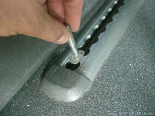

Rundkopfschraube-um-90-grad-drehen-sitzt
Rundkopfschraube-einsetzen
Rundkopfschraube-fertig-geschliffen

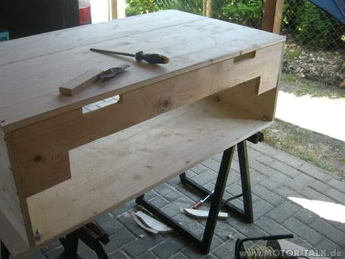

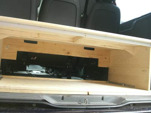

update auf die aktuelle version.....

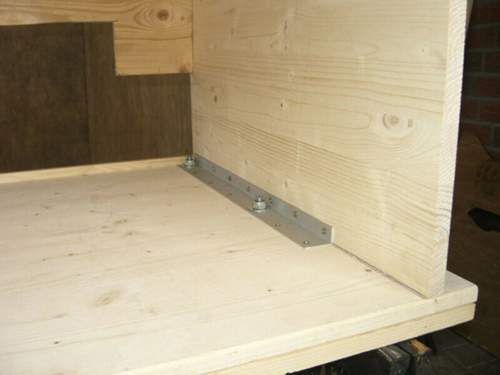

das konstrukt wird noch mit flachstahl und L Profilen aus stahl etwas verstärkt....
gewicht bis jetzt 18 kg.....also noch gut zu händeln für nen ausgewachsenen mann 🙂
meine 90 kilo "hüpfend hält das ding mittig schon locker aus....selbst mit meienr tochter aufm arm....
ich hab mit nem nachbarn zusammen in eingebauten zustand ohne rücksicht auf verluste dran gezogen und gedrückt...da bwegt sich nix...es knarzt und knirscht auch nich während der fahrt

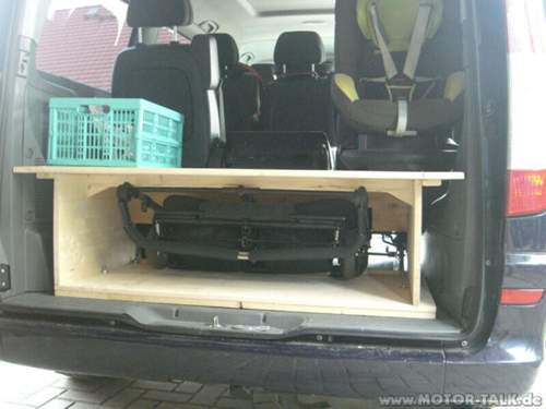

Frueheres-stadium-griffe-hinten-ausgesaegt-zum-leichteren-ein-und-ausbau
Im-auto-mit-ausgeklappten-seitenteilen
Mit-kinderwagenunterteil-drin
+2

ich will einfach wenn ich in den urlaub fahre unten das fahrgestell des ZWILLINGSWAGENS reinschieben und oben habe ich dann ne plane 2te ebene für restliche gepäck....kleinere dinge wie decken oder jacken kann man in die zwischenräume links und rechts hineintun.....
das ding ist nach vorn hin offen um es erstens leichter zu machen und 2tens noch die möglichkeit zu haben lange gegenstände zu transportieren ohne das ding wieder ausbauen zu müssen ich mach den ganzen umbau über weitere bilder und werde die hier reinstellen
ich kenne die Zwillingswägen - mein Nachbar hat auch Zwillinge... die sind nicht wirklich leicht (die Kinderwägen 😉 )... Durch deine Konstruktion kann man den Wagen unten rein schieben und anschließend oben volladen... wenn ich das richtig verstanden habe kann man dann den wagen jederzeit auch wieder rausziehen ohne alles ausladen zu müssen....
am besten gefällt mir die Idee mit der Befestigung in der Schiene.... das lässt sich auch für andere Dinge verwenden.... ich denke gerade über eine Kühlboxhalterung nach, die ich dann im Fahrzeuginnenraum befestigen kann... Die orig. MB Kühlbox ist einfach zu teuer - aber im Campingzubehör gibts die Teile ja in allen möglichen Variationen...

naja ich habe einfach M10er rundkopfschrauben/ -bolzen genommen und jeweils 2 seiten abgeschliffen, so dass man sie in die schiene stecken kann....obe noch nen schlitzschraubendreheransatz reingesägt und nun kann man mit nem schlitzschraubendreher von oben den kopf in der schiene um 90 grad drehen und mutter oder ähnliches festdrehen (flügelmuttern gibts ja auch in M10) und fest is....gibt auch schruabfittinge zu kaufen aber 5 euro das stück ist mir auch zu teuer für sowas...🙂

Achte bitte auf die Belastbarkeit der Schienen.
Die sind nun wirklich nicht allzu hoch. Versuche
ggf noch Platten dazwischen zu bekommen
um die Auflagefläche zu erhöhen. Im Kofferraum
sind soweit mit bekannt ist auch Aufnahmen für
Verzurrösen ( LKW Ausführung) oder zumindest
die Gewinde Rohbauseitig vorhanden. Nur die
allein Schienen halte ich für sehr Grenzwertig
wenn ich an einen Unfall ( Überschlag Denke.
Trozdem klasse idee. Es gibt aber auch solche
Systeme mit Zulassung zu kaufen, versuch doch
mal zu prüfen wie die Aufbauhersteller das befestigen.
Jol.

wenn die schienen eine 3er sitzbank mit 3x 75 kilo passagier an ort und stelle halten sollte das wohl halten....an den schienen liegts da wohl weniger...
und ausserdem liegt die platte nich nur auf den schienen sondern steht auf dem ladeboden (vorn zu sehen an der doppelten dicke des grundbrettes) und ist dann an den schienen festgeschraubt
ausserdem werden die schrauben oben auf dem brett noch mit dem stahlwinkel richtig horizontalbrett verstärkt...
PS die einbauten in manchen WOMOs sind weniger gut gesichert...🙂
+2

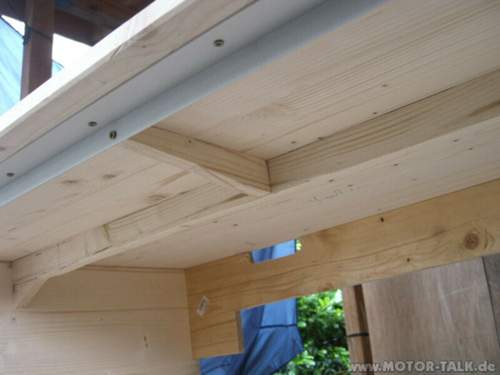

update ...wenn auch nur ein kleines.....
habe aluprofile verwenet zum verstärken...wegen des gewichts
hier die neusten änderungen
habe die kiste heute mit 170 kg mittig belastet und hin und hergewackelt und gehüpft...
NIX gewesen!
Aluprofil-vorn-und-abstuetzung-mitte
Verstaerkung-der-aufnahme-mit-aluprofilen
NIX gewesen!
