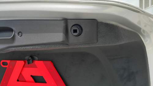

Sorry, ganz vergessen 🙄
Ich habe lediglich die beiden Kunststoff Stopfen (die mit dem Gewinde) etwas reingedreht und schon sitzt der Deckel nicht mehr so stramm.
Denke mal das sich diese Stopfen mit der Zeit evtl. verstellen; es war nur eine sehr geringfuegige Einstellung notwendig.
