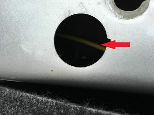

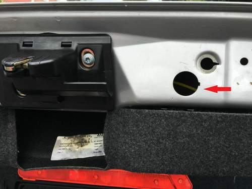

@Rienzilla schrieb am 6. Juli 2016 um 09:36:01 Uhr:
(oh und Schloss ist natürlich vergammelt; wd-40 und rostlöser haben bisher nichts gebracht)
Moin Rien,
ja, der Pneumatikschlauch von der Pumpe zum Schloss der Heckklappe verläuft tatsächlich hinter dem Kennzeichen - und zwar genau hinter der rechten Bohrung zur Kennzeichenbefestigung. Habe Dir mal zwei Bilder angehangen, auf denen Du das ungefähr erkennen kannst. ABER ....
Meiner Ansicht nach ist es unmöglich, durch die Bohrung der Kennzeichenbefestigung so auf den Schlauch zuzugreifen, dass Du damit die Heckklappe öffnen kannst. Der Schlauch hat einen Durchmesser von ca. 5 mm und ist sehr steif. Zum Öffnen der Heckklappe müsstest Du den Schlauch durchschneiden und (z.B. mit einer Ballpumpe) Druck auf den Schlauch bringen. Da sehe ich keine Möglichkeit, wie das durch die Bohrung der Kennzeichenbefestigung funktionieren soll.
Bei mir half tatsächlich nur das Einschlagen der rechten Rückleuchte. Danach kam ich einfach an den Schlauch heran. Konnte ihn von der Pumpe abziehen (Schlauch wurde also nicht beschädigt), die Ballpumpe draufstecken, einmal ordentlich Luft pumpen und die Heckklappe ging auf.
Dauer insgesamt: ca. 30 Minuten
Aufwand: neue Rückleuchte ca. 120 Euro
Viel Erfolg für Dich und beste Grüße
Ingo

Also ich glaube du hasst recht. Es ist kaum/nicht möglich den Schlauch durch die Öffnung der Kennzeichenbeleuchtung hochzuziehen. Ich hab jetzt auch die rechten Rückleuchte zerschlagen (das war noch gar nicht so einfach :-)), aber nachdem kommt mann dann recht einfach bei der ZV-Pumpe. Richtiger Schlauch abziehen (links oben, es steht auf der Pumpe markiert wo der Schlauch hingeht; Schlauchanschluss ist gesichert mit einem Clip). Kompressor drauf und *klack*, Koffer geht auf.
Ich hoffe, übermorgen wird das neue Rücklicht besorgt (EUR 39 + versand). Ich versuch noch den Schliesszilinder wieder gängig zo machen; hab ihm zerlegt. Wenn's dazu nog Tipps gebe...
Vielen dank! Ich lad gleich mal ein par Bilder hoch.
Schöne Grüsse aus Amsterdam!
Rien
