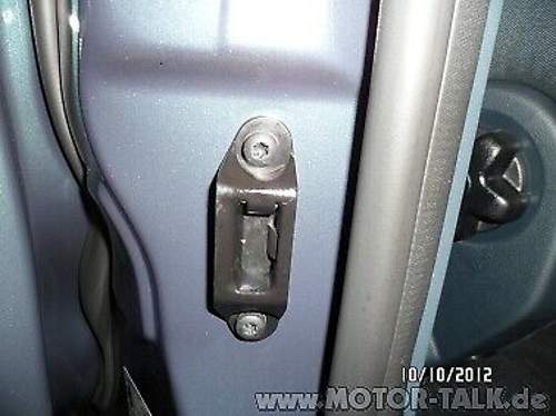

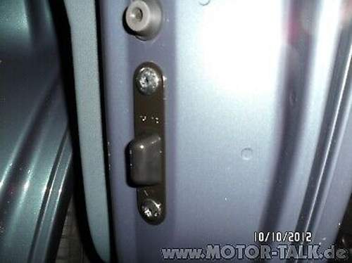

Hallo zusammen ,
hatte auch Geräusche auf der Fahrer und Beifahrerseite , nach langem suchen den Fehler gefunden . Schließteil der Schiebetür mit etwas Öl eingesprüht und alles war sofort weg . Schließteil siehe Bilder .
Ich hatte auch erst gedacht das es vom Gurt kommt .
Gruß Locke
