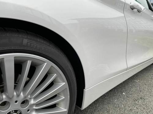

ich hatte heute Pech in unserer Tiefgarage:
Ich bin an unserem Garagentor „hängen geblieben“. Den Metallabrieb der seitlichen Garagentorbegrenzung konnte ich ganz gut mit Politur entfernen.
Es scheint sich aber das Blech am hinteren Radhaus verkantet zu haben. Ich weiss nicht, ob man das auf dem Foto gut erkennen können. (Bild IMG_3007.jpeg zeigt die linke Seite, zum Vergleich) Ist der rechte Kotflügel noch zu retten (Smartrepair) oder war’s das nun?

Ohne zu lackieren (bzw. beilackieren) lässt sich das wohl nicht beheben.
Den Felgen nach ein bereits gut benutztes Modell. Willst du noch 400,- bis 600,- für Spachteln (wenn es damit getan ist), Schleifen und lackieren noch ausgeben?

Mit Drücken geht da nichts. Da hat Cheffe Spargel beim Preis schon recht.
Das muss herausgezogen werden, was nur geht, wenn man mit dem Spoter rangeht. Spoter = spezielles "Schweißgerät". Das heißt, da ist dann kein Lack mehr drauf.
Frag doch mal einen Smart-Repairer. Da gibt es echte Könner, die lieferen Ergebnisse, die hier keiner für möglich gehalten hätte. Bei mir hatte mal einer eine Delle mit Sicke von aussen mit Klebetechnik herausgezogen, wo andere gleich zum Austausch der Seitenwand geraten haben.

Ich würde auch vermuten, dass ein Beulendoktor, der sein Handwerk versteht, das wieder hinbekommen sollte... sind ja jetzt keine scharfen kannten und der Lack scheint auch noch ok zu sein...
... das stimmt, der Lack ist soweit O.K. Ich habe da auch schon von Profis gehört, die das wieder in den ursprünglichen Zustand bringen. Vielen Dank, also etwas Hoffnung kurz vor Weihnachten.
@Schnoepp schrieb am 22. Dezember 2020 um 14:12:27 Uhr:
Das kriegt ein Beulendoc zu 100% gerichtet. Solange der Lack nicht aufgebrochen ist, ist das kein Problem.
