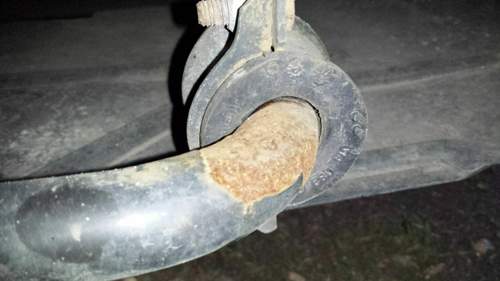

Also, eben bei Mercedes angerufen und vier neue Gummis bestellt. Auf meine Frage, welche Gummis original verbaut sind, kam heraus, dass innen die Größe 24 - hart und außen die Größe 18 - mittel verbaut wurden. Nun gut, da dies auch ziemlich die kleinste Größe eurer Liste ist, habe ich die mal bestellt.
Zumal man für einen Gesamtpreis von 32,68 € brutto auch nicht sehr viel falsch machen kann ...
Übrigens habe ich mal aus Interesse die Teilenummern der Zubehörgummis gegoogelt ... die Größe außen passt ... nur innen entsprechen die Gummis der Größe 26,5 - hart ... 😠

wenn ich so die überschrift des threads lese, glaube ich das alles mit den stabis sowieso nicht.
stabis knarzen nämlich beim einfedern (sprich rampe rauffahren, künstliche hindernisse in verkehrsberuhigten bereichen usw...).

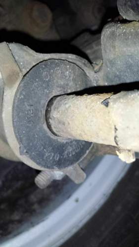

Also an den Stabigummis lag es, wie erwartet, nicht.

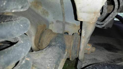

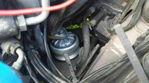

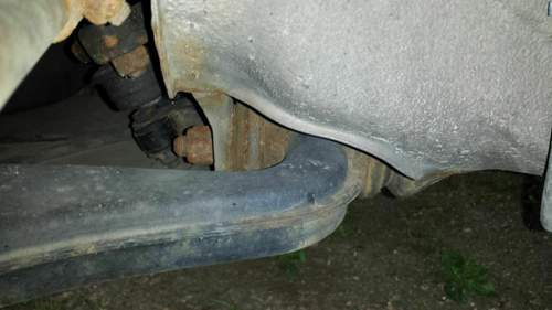

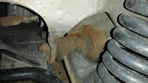

So, ich habe mir mal die Gummis der Querlenker, die Dämpfer und die Domlager mal genauer angeschaut ... Fotos habe ich auch gemacht.
Zu den Gummis der Querlenker kann ich nicht viel sagen, sind die noch halbwegs in Ordnung?
Die Dämpfer habe ich mal eingesprüht, werde am Freitag mal hören, ob sich da was gebessert hat.
Was mich etwas irritiert hat, ist der Weg, den man den Dämpfer noch zusammendrücken kann echt nur so klein? Ich kenne mich damit nicht so aus ...
Die Domlager sehen auch schon sehr porös aus, da kann ein Tausch wohl nix schaden.
Zudem habe ich mich mal in den Türrahmen gestellt und das Auto etwas zum Wippen gebracht. Auf der Fahrerseite habe ich ein leichtes Quietschen gehört, auf der Beifahrerseite nichts. Ich kann allerdings nicht genau sagen, woher das kam.

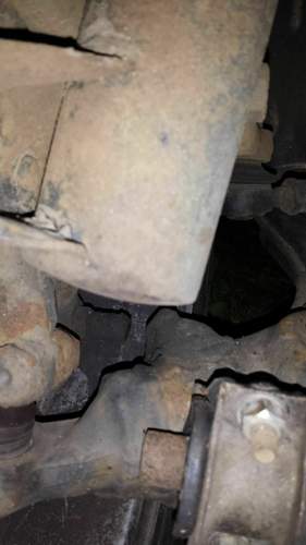

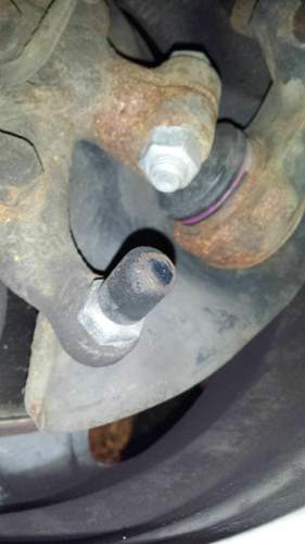

@benzmalanders : Brauchst dich nicht entschuldigen, ich bin für jeden Tipp dankbar! Wie sehen die Anschlagbolzen denn anders aus, wenn sie hinüber sind? Denn beim vollen Einlenken habe ich keine Probleme.
@Hans4661 : Die Stabistange wäre super gewesen, nur leider habe ich die neuen Gummis bereits eingebaut.
die lenkeinschlagbegrenzer (lenkanschlag bolzen) befinden sich am achsschenkel,unterhalb der spurstangen und diese stoßen dann am querlenker an 😉
Die im Foto gezeigten das sind die neuen
Wenn die.Gummi Beschichtung ab sind sind die kaputt also dann metall auf metall bei voll eingeschlagender Lenkung
Ich hab es bei mir so getestet das.Ich voll eingeschlagen habe und los gefahren bin Dur das.anfahren geht das Auto vorne hoch und beim gas.weg.nähmen dann auch runter und wenn das anfangen zu knarzt sind das die Dinger.
War bei mir auf jeden Fall so seit dem ich das gewechselt habe is ruhe
Berliner grüßen
Bin eben noch mal schnell raus und habe Fotos davon gemacht.
Deinen "Test" probiere ich am Freitag mal, auch wenn ich nicht denke, dass das der eigentliche Grund ist, da ich bei normaler Fahrweise nie das Lenkrad ganz einschlage. Nur beim Einparken,etc. und da hatte ich bisher keine Geräusche gehört.

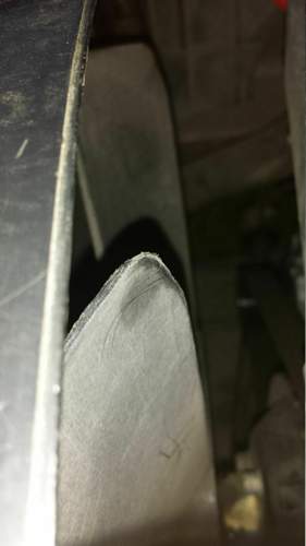

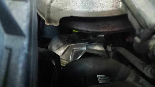

Es gibt endlich Neuigkeiten! Nachdem ich letzte Woche noch mal in die Werkstatt gefahren bin, wurde der Fehler endlich gefunden.
Es waren die Lager ... allerdings nicht vom Federdom ... sondern die Motorlager!
Ich kann mir nicht erklären wieso, aber es fehlten auf beiden Seiten die von oben sichtbaren Schrauben. Auf einem alten Foto von 2011 waren sie noch zu sehen. Dadurch lag der Motor praktisch nur noch auf den Motorlagern. Das "knarzende Geräusch" entstand nun dadurch, dass der Motor in Kurvenfahrten nach außen gedrückt wurde und der Lüfter am Plastikgehäuse schleifte. Damit wären auch die Vibrationen in engen Kurvenfahrten geklärt. Schleifspuren sind auch deutlich am Gehäuse zu sehen.
Leider wurden mit der Zeit auch die Halterungen motorseitig beschädigt und mussten getauscht werden, aber jetzt ist endlich wieder Ruhe ... ein so ungewohntes Gefühl nach über einem Jahr.
Vielen Dank für eure zahlreichen Antworten und Tipps! 🙂
