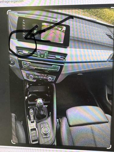

Hallo, vielleicht hatte oder hat dieses Problem auch jemand.
In markierten Bereich im Bild , weis nicht wie die Leiste heißt, knarzt es immer wieder und ist sehr nervig. Auto ist erst 4 Jahre alt und hat 55000 km .
Weis eventuell jemand was man da machen kann ?

Osixo Krytox Spray ist bei so etwas das Mittel der Wahl. Am besten die Leiste ausklipsen und die Befestigungen behandeln. Bei mir knarzte irgendwann die Armauflage zwischen der Klappe und dem feststehenden Fach. Damit sind die Geräusche weg. Wichtig: Greift auch das Gummi nicht an.
