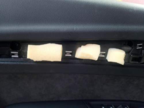

ich hatte das knarren bei meinem Q5 FY auch. Bei Audi haben sie es auch nach dem 3 mal nicht hinbekommen.
Hab die Alublende selber ausgebaut und alle Kunststoffteile die auf Kunststoff liegen könnten mit "Tesa" Malerkrepp (hat eine robuste glatte Oberfläche) beklebt. Und die Öffnungen in der Türverkleidung mit Schaumstoffblöcken ausgestopft so das sie bei der Montage der Alublende, diese von innen unter Spannung halten.
Hat geklappt, keine Geräusche mehr da. Sieht zwar sch.... aus, ist aber innen und sieht keiner.............. ;-)
Siehe Bilder unten.

Ich habe dieses knarzen auch. Mein Q3 war dagegen echt still.
Wie hast du die blende ausgebaut? Ist die einfach nur geklipst und kann mit kräftigen ziehen abgenommen werden?

Hallo max4001,
ich habe dieses blöde Knarzen mit der Verkleidung auf der Fahrerseite auch und will die jetzt mal ausbauen.
Wie dick sind die Schaumstoffblöcke, damit nicht zu viel Druck entsteht?
Gehen die Verkleidungen leicht wegzuhebeln?
