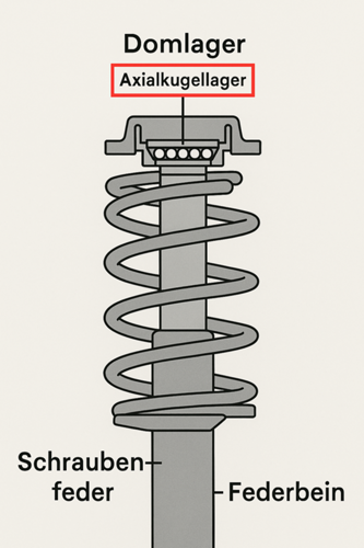

ich hatte seit einiger Zeit auch mit einer knarzenden Vorderachse zu kämpfen. Besonders an nassen Tagen war es fast unerträglich und super nervig… In trockenen Wochen war so gut wie nichts zu hören.
Unsere VW Werkstatt konnte nun das Problem lokalisieren. Es war das Axialkugellager am Domlager. Vielleicht hilft das dem einen oder anderen hier noch weiter.
Das Problem konnte auch in der Werkstatt nachgestellt werden (auch an trockenen Tagen), aber nur wenn das Auto steht und nicht aufgebockt ist.
Ich wollte das nochmal hier zur Info reinschreiben, weil ich bei meinen Recherchen auch auf diesen Beitrag gestoßen bin.
Beste Grüße
