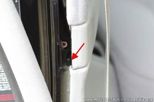

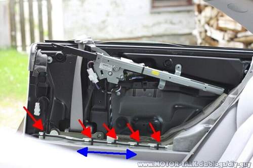

Habe heute die hintere Seitenverkleidung entfernt. Ging doch (anhand der obigen bebilderten Anleitung) viel einfacher als gedacht. Erst die Türdichtung (von oben) ein wenig nach unten ziehen bis man diesen kleinen Plastikhaken (Schieber aus schwarzer Plastik) sehen kann. Dann mit einem Metallhaken diesen "Plastik-Schieber" nach vorn ziehen. Als nächstes die dreieckige Plastikrosette, welche den Gurt nach vorn bewegt vom Gurtbringer aushängen. Hierzu den Gurt ein wenig herausziehen, dann sieht man unterhalb des dreieckigen Plastikteils eine kleine Vertiefung. Hier mit einem Schraubenzieher vorsichtig reindrücken, so dass sich die Rosette vom Gurtbringer abziehen lässt. Danach kann man die Verkleidung packen und nach oben abziehen. Ist nur gesteckt, man kann nix kaputtmachen.

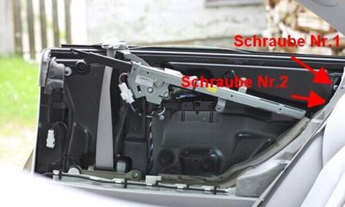

Die Ursache für das "Knackgeräusch" war dann sehr schnell gefunden. Unter der Abdeckung befindet sich ein schwarzes Plastikteil, welches hinten (da wo sich der hintere Gurt befindet) mit 2 Schrauben mit der Karosserie (Metall) verbunden ist. Beide Schrauben waren (eigenartigerweise) locker, so dass das Plastik zwischen Metall und Plastik Spiel hatte und bei jedem Beschleunigen oder Abbremsen, als auch wenn man über Vertiefungen in der Fahrbahn (z.B. Gullideckel, o.ä.) fuhr dieses nervige "Knackgeräusch" verursachte. Habe dann einfach beide Schrauben festgezogen und das "Knacken" war bzw. ist sofort komplett verschwunden.
Mit den Dichtungsgummies der Fenster hatten diese nervigen Geräusche jedenfalls absolut nichts zu tun!

dies ist aber eigenartig. Ich habe nen Vormopf und da ist der Plastik-Haken direkt unter der Gummidichtung (siehe auch Bilder). Wenn man den Haken nach vorn zieht (was Richtung Links auf dem Bild mit den "blauen Pfeilen" entspricht), kann man das Seitenteil entriegeln und dann nach oben abziehen.

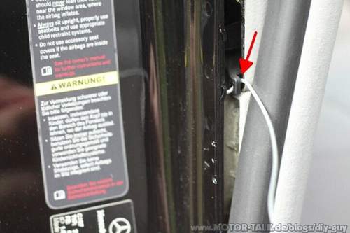

Betreff Gurt: Bei mir war es so, dass der Gurt ganz unten noch so ein weisses Plastikteil hat, durch welchen der Gurt läuft. Dieses weisse Plastikteil, welches als eine Art "Führung" fungiert, war bei mir lose (auf beiden Seiten). Es hat links und rechts jeweils eine kleine "Nase". Man muss dieses Teil ganz nach unten schieben, so dass die Nase rechts und links einrastet, dann stimmt die Gurtführung wieder.
Weiss zwar nicht, ob dies die Ursache des Problems bei Dir sein könnte, aber ich könnte mir vorstellen, dass sich dieses Teil, wenn es nicht richtig fest sitzt, beim Raus-/Reinziehen des Gurtes "verhakt" und durchaus dazu führen könnte, dass sich der Gurt nicht mehr richtig aufrollt !?
