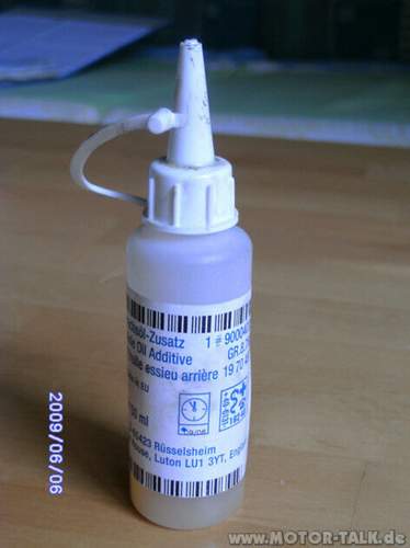

Hat dein Omega ein Sperrdifferenzial? Knackt es nur in Kurven bzw. auf ebener Fläche beim Anfahren mit eingeschlagenen Rädern?
Die Geräusche könnten auch von der Sperre kommen - keine Angst hier fehlt nur der Ölzusatz, oder ein Ölwechsel mit einem geeigneten HA Öl für Sperrausgleichsgetriebe.
LG robert
