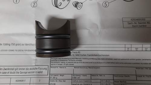

Das kling nach Druckstück im Lenkgetriebe. Die ersten hatten dieses noch aus Kunststoff, das upgrade dann aus Alu. Kann man einzeln tauschen. Man braucht Spezialwerkzeug, Aufgabe für die MB-Werkstatt.
Ich werd mal nach meinem Urlaub bei Mercedes anrufen und fragen. Und für wie viel die das Druckstück wechseln würden. Das Teil an sich kostet ja "nur" 75€, wie ich gesehen habe.
75€ kostet das Teil, aber der Arbeitsaufwand ist leider enorm..
Der Ausbau des Lenkgetriebes ist recht einfach. Das LK dann zu MB gebracht für den Austausch des Druckstücks. Zuvor mit der Werkstatt den Ablauf abgestimmt und die Kosten vereinbart.

@alex-gti79 schrieb am 11. Mai 2025 um 11:44:05 Uhr:
Eigentlich nur eine Messuhr, Messschieber und eine gute Befestigungsmöglichkeit, siehe hier, als Beispiel E-Klasse: https://www.youtube.com/watch?v=0My5ctQboeE
