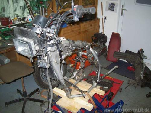

Mahlzeit. Nachdem aus der verrosteten, verratzten und motortechnisch mausetoten Honda NX 650 Dominator, die ich im August auf meine Hebebühne gestellt habe, wieder ein bildschönes Motorrad geworden ist, dessen fetter Single kräftig vor sich hin ballert, ist es Zeit für neue Herausforderungen. In diesem Fall eine 89er Tengai, der bei Tempo 100 die Kette zur Ausgleichswelle gerissen ist und das Kurbelgehäuse zerstört hat.
Ein Kurbelgehäuse habe ich schon in Aussicht.
Jetzt suche ich auf diesem Wege Leute, die Erfahrungen mit der KLR haben und mir Tipps geben können, worauf ich besonders achten muss. Morgen früh hole ich das Teil am Bodensee, dann gibts auch Fotos...

Was die Kawa betrifft, bin ich einen Schritt weiter. Mein Freund und Motorenguru twinspark2000 hatte eine Idee, die mir auch schon durch den Kopf gegeistert ist, die ich allerdings mangels ausreichender Kenntnis wieder verworfen habe. Der Motor an sich ist ja gut, lediglich diese Ausgleichskette und der sie umgebende Mechanismus ist im Arsch. Die Idee heißt "ffb" * und die Aussage dahinter "Der Motor braucht keine Ausgleichsgewichte. Nur der Fahrer." Na denn...😁

Zur KLR: Den Motor zunächst mal ohne Ausgleichswelle zum leben zu erwecken scheint keine schlechte Idee zu sein. Müsste man dann mal testen was für Auswirkungen die dann zu erwarteten höheren Vibrationen haben.
Da fällt mir gerade ein, geht das überhaupt. Nicht das die Welle auch die Wasserpumpe mit antreibt ?

Die untere Welle treibt die Wasserpumpe an. Da sehe ich jedoch kein Riesenproblem drin. Die Suppe umwälzen kann auch eine kleine Elektropumpe.

Die KLR ist fertig gestellt. Der Motor ist instand gesetzt (gebrauchter Rumpfmotor neu aufgebaut) und ballert satt und gleichmäßig vor sich hin, die ganze Karre kann man mit weißen Handschuhen anfassen, ohne dreckige Finger zu bekommen, beim neuen Sitzbankbezug habe ich mich für dunkelblau entschieden, den hat der twinspark mir gemacht, alles ist geputzt, tiefengepflegt und poliert. Neues Öl, neue Bremsflüssigkeit, Ölfilter und Gabelöl, neue Batterie und Bremsbeläge. Einen Monat Spaß am Schrauben und jetzt ist er vorbei, es gibt nichts mehr zu tun.
Die Gesamtkosten der KLR blieben unter 800 Euro, da sind sogar der Sprit zum Holen und eine Pauschale für meine Reinigungs- und Pflegemittel mit eingerechnet.
