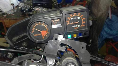

Meine alte KLR 650A macht keinen Mux mehr , ist wärend der Fahrt plötzlich ausgegangen kein Neutral Licht mehr quasi völlig stromlos Battrie ist neu und die beiden Sicherungen sind auch OK was kann den das um Himmelswillen sein ich denke an einen Kabelbruch in Richtung Zündschloss aber wie komme ich dem den auf die Schliche ?????
Hatte ähnliche Symptome bei meiner KLR 600. Es war der Seitenständerschalter. Geht auch das Licht aus.
Erst überbrückt, dann lief sie erstmal, dann neuen Schalter gekauft.
KLR 650 habe ich auch schon gemacht.
Wenn Du nicht weiter kommst, schreib mir eine PN. Bin aus dem Kreis FDS. Calw ist um die Ecke.

Das alles ist eine Bastellösung, was sich da mal wer bei gedacht hat, kann ich auf den Bildern nicht erkennen.
Wie eingangs schon erwähnt, gehören bei der KLR 4 Kabel an die Batterie, nicht nur 2. Wo der Kollege nu Plus und Minus für das Bordnetz abgegriffen hat, kann ich nicht sehen. Aber hier würde ich den Fehler vermuten.
nimm mal ein Kabel, gerne 2,5 Quadrat, und tüddel das an den Pluspol der Batterie. Das andere Ende (nicht an Masse kommen!) und hältst das an die 20A Sicherung. Strom wieder da?
Dann rupf den Bastelkram raus und mach das nach Schaltplan wieder neu. Sonst fummelst du da noch ewig dran rum....
Vorher aber die richtige Seite der 20 A Sicherung suchen.
Oder CDI und ähnliches trennen. Nicht dass man sich durch versuche was zerhaut.
ich werde Wahnsinnig ............. habe das Kabel verlegt...... Strom da kurz georgelt ....und sie Läuft .......... aber ist jetzt quasi Kurz geschlossen da sie ob Zündung an oder aus immer an ist und das Rücklicht geht nicht Bremslicht schon ....... Danke erst mal für den Tip bin erstmal Happyyyyyyyyyyu Dankeeeeeee
Reiß den Bastelscheiß raus!
Dann musst du jetzt die Verbindung finden, die den Strom über das Zündschloss holt.
Wie gesagt, hast du mal nach einem Losen Kabel gesucht?
Wie Chrome schon schrieb, ist es wohl das beste, wenn du dort mal alles herausreißt, was geht.
Das Zündschloss verteilt ja noch mehr, als nur die Zündung. Und wenn die Sicherung scheinbar hinter dem ganzen gelegt wurde...
Daher verdrahte es mal neu und am Besten so, wie es im Schaltplan steht.
Kannst dich an dem von mir mal geposteten orientieren.

ich fürchte, das Moped hält elektrisch noch mehr Überraschungen bereit. Weil, das Zündschloss bekommt über das weiße Kabel Strom, sollte dann nicht "kurzgeschlossen" sein.
Du brauchst definitiv einen Schaltplan....
Jungs ...Meine Frau war bei dem ganzen Drama heute dabei sie findet euch einfach nur Geil weil ich heute nach dem Starten mal wieder ein abartiges Grinsen hatte ... so das Gerät ist doch wohl sehr Verbästelt .... was mich wundert warum lief sie den überhaupt seit 4 Jahren ohne dieses Kabel ...ich verstehe nix mehr ...aber die Suche geht weiter da ich die Erste Fährt zum TÜV machen muss und die das bestimmt nicht witzig finden
Habe ich eigentlich das Zündschloss mit der Aktion überbrückt da , da dieses ja nun keine Funktion mehr hat ??
Da ja gemurkst wurde, keine Ahnung, aber vermutlich.
Es wird immer mysteriöser .......ich habe nun plus an das Weise Kabel gelegt ......Puffff war die Sicherung durch ....jedoch jetzt funktioniert wirklich alles auch die Zündung ....... ich mache jetzt TÜV danach bringe ich die Karre zu einem Exorzisten

So ........... alles nach Schaltplan neu verkabelt um die Batterie herum und alles tut wie es soll Sicherungen bleiben heil, Zündschloss ,Lichter,Motor danke noch mal allen die mir Tipps gegeben haben Ihr seid Spitze .....PS aber warum Sie die letzten Jahre gelaufen ist und plötzlich stehen blieb ist mir ein Rätsel ....denke es war wohl doch ein Kabel das irgendwo schliff und Durch Vibration dan plötzlich weg war....Danke nochmal ALLEN
