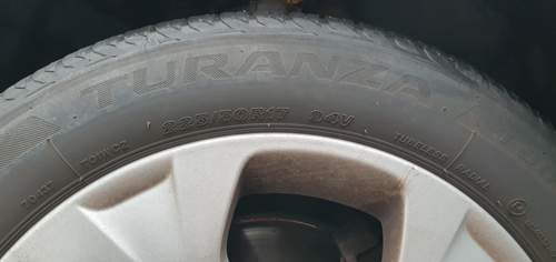

Also ich hab die Profiltiefe jetzt nicht gemessen, aber da der Altersunterschied nun 5 Jahre ist, gehe ich auch von einem zu großen Unterschied in der Profiltiefe aus. Ob von vorne nach hinten gewechselt wurde, weiß ich jetzt nicht, hab ich nie kontrolliert. Denke eher nicht.
Da dieser Fehler ( @Nomen_est_Omen : Danke fürs drauf aufmerksam machen) vollkommen plausibel klingt, bin ich nun auf den Reifenwechsel zu den Winterreifen (15.11.) gespannt. Bis dahin plane ich mal nix zu machen.

Bei 30000km sind sicher 4-5mm Unterschied. Das klingt nicht gut. Wieviel Kilometer bist du mit den neuen Reifen gefahren?
Mich wundert es auch, dass nur zwei Reifen getauscht wurden. Bei Mischbereifung kommt das eher vor. Da aber alle vier Räder die gleiche Reifengrösse haben, müssten die normalerweise bei xDrive recht gleichmässig verschleissen. Warum dann nur zwei Neue drauf kamen, verstehe ich auch nicht, ausser die waren durch extreme Fahrweise vorne an der Kante abgefahren (Ist durch Lenkgeometrie/Sturz gegeben, aber ein wenig abhängig vom Fahrstil).
Noch eine Frage:
Du hast bei den Reifen "Bridgestone" geschrieben, aber welche Bridgestone? Kannst du ev. mal je ein Bild vom kompletten Vorderreifen und kompletten Hinterreifen einstellen, auf denen man die Bezeichnungen ablesen kann?

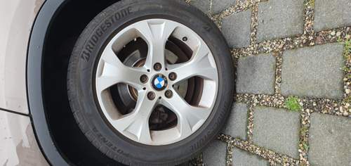

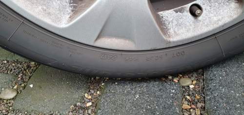

Hier die Bilder der Sommerreifen vorne und hinten:
Turanza ist vorne (seh grad, der Reifen auf Beifahrerseite ist sogar von 1917)
Potenza sport ist hinten

Hmmm, also kann das schon an dem Umfang liegen.

Zwei unterschiedliche Reifenalter sind nicht gut. Das spricht dafür, dass ev. mal nur einer nach einem Schaden ersetzt wurde. Ist aber nur geraten.
Die Reifen haben vermutlich schon unterschiedliche Profiltiefen, aber ev. waren die alten schon so ausgehärtet, dass sie nicht weiter verschlissen sind.
In der Kombination (6 Jahre alte Reifen und dazu die neuen mit 98Y (also XL), ist schon sehr unschön und kann zu instabilerem Fahrverhalten führen.

Zu den Bremsen:
Der Wagen stand wohl sehr lange herum, dadurch haben die Bremsen hinten deutliche Rostlöcher. Die vorderen sehen aber auch nicht gut aus, Insbesondere erscheint da aussen ein 1cm breiter abgesetzter glänzender Ring und dannn darin ein dunkler Fleck. Das ist sehr merkwürdig, aber ev. nur vom Fotos nicht klar zu identifizieren. Das sollte sich baldigst eine Werkstatt ansehen.
Bei der Gelegenheit kann es nicht schaden, die Radlager und vor allem die Radaufhängung zu prüfen. Das wäre nicht der erste X1, der da verschlissene Hydrolager hat.
