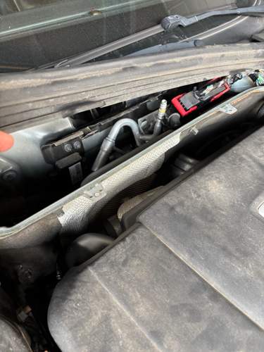

Wenn das geschehen ist, kommt links neben dem Motorsteuergerät (soweit ich es richtig identifiziert habe) der Niederdruckanschluss und schräg dadrunter das Expansionsventil zum Vorschein. Zum Ausbau benötigt man entweder echt kleine Hände oder eine gute Feinmotorik, da es ansonsten durchaus etwas dauern kann (wie bei mir). Der beste Weg ist jedoch so:
Die Mutter mit der Fixierungsplatte für die beiden Druckleitungen abschrauben, dann mit E-Torx (diese Nuss wo Torx reingeht :D) die Gewindestange aus dem Expansionsventil schreiben. Dann können die Druckleitungen problemlos ein paar cm nach oben geschoben werden.
In den beiden anderen Bohrungen des Expansionsventil saßen zwei Inbus schrauben, die ebenfalls raus müssen. Dann kann das Teil ganz einfach abgezogen werden.
Glücklicherweise auch hier kein Anzeichen von Späne. Also direkt das neue Expansionsventil in umgekehrter Reihenfolge wieder rein (nicht vergessen: An alle 4 Anschlüsse neue Dichtringe die vorher mit dem passenden PAG Öl benetzt wurden!).
Defektes Ventil
