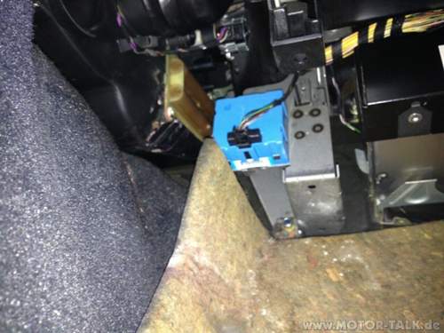

also hast du durchfluss durch den wärmetauscher?
wenn du im beifahrerfußraum neben den steuergeräten den teppich etwas
wegklappst müsstest du den wärmetauscher sehen... fühl mal bei betriebswarmen
motor ob das gehäuse herum warm ist.

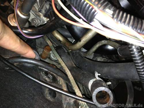

mach mal die zwei schläuche an der spritzschutzwand ab und mach mal einen
schlauch dran damit das wasser nicht über den motor läuft und am anderen
anschluss einen wasserschlauch und vorsichtig schauen ob man ohne großen
druck gescheit wasser durch den wärmetauscher schicken kann.
man sollte sofort in beide richtungen durchspülen.

Ich denke mal das gelbe neben dem blauen ist der Wärmetauscher?
Der is absolut kalt, egal wie sehr ich aufdrehe. :/

das ist ja das was ich meinte... auf das surren brauchst du erstmal nicht achten.
wenn der motor betriebswarm ist und der wärmetauscher kalt bleibt ist er zu
und kann keine wärme in den innenraum transportieren.
egal ob die heizung an oder aus ist, ob du kalt oder heiss eingestellt hast,
sobald der motor läuft fließt immer heisses wasser durch den wärmetauscher.
die klappen steuern wieviel von der warmen luft in die lüftung gegeben wird.

die schläuche vom wärmetauscher ab, zwei passende schläuche dran und
wechselseitig mehrfach durchspülen... selbst wenn du ihn wieder frei bekommst
wird der wohl nach kurzer zeit wieder zu sein. das war bei mir genauso.

die schläuche zum wärmetauscher werden aber warm, oder?
achso, ja... das gelbe ist der anschluss des wärmetauschers...
man muß ihn da zur seite rausziehen, gehalten wird er mit 3 schrauben.

Ps: Die Schläuche, bzw. der Schlauch, wird warm. Der zweite ist der Aluummantelte fahrerseitig neben dem Motor?
von da wo der innenseitig verbaut ist gehen zwei schlauchanschlüsse in den motorraum, die sind übereinander angeordnet und ragen neben den motor aus der spritzschutzwand.
klar kannst du dir ein gebogenes stück kupfer oder sonstiges rohr nehmen und die
beiden schlauchenden miteinander verbinden.
