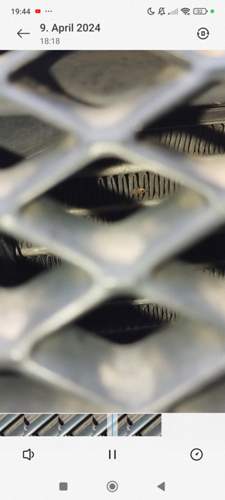

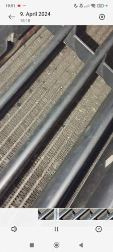

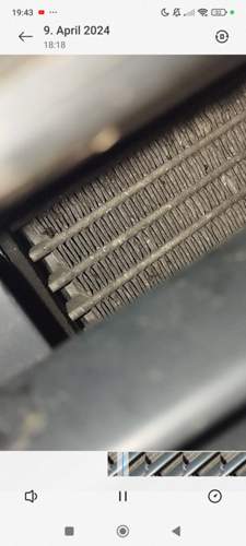

Hallo erstmal,
ich hatte heute mein Auto gesäubert und habe schräg von der Seite auch den Kühlergrill meines Ford Fiesta mk6 1.3 70PS mit einem Hochdruckreiniger gesäubert.
Bin nach meiner Auffassung auf jeden Fall nicht von vorne dran an den Kühlergrill. Habe nur Recht nah von der Seite gesäubert.
Habe trotzdem zur Sicherheit mal nach dem Klimakondensator der meines Erachtens vorne vor dem Kühler ist und den Lamellen geschaut und wollte mal nachfragen, wie ihr den Zustand bewertet.
Undicht ist auf jeden Fall nichts. Klimaanlage benutze ich tatsächlich nie.
Da ich jetzt keine Lust habe das Ding auseinanderzunehmen sind die Fotos mit Grill bzw. Schutz.
Daher kann man auch nicht alles sehen, aber ich denke, dass was man nicht sieht, auch wohl kaum von einem Steinschlag oder Hochdruckreiniger erreichbar sein wird.
Danke im voraus!

Aber mein Kondensator sieht noch OK aus oder?
Der Kondensator sieht noch gut aus. Du hast noch die ältere Version mit 3 mm Kondensator Kühlschleifen. Man macht ja auch regelmäßig einen Klimaservice, Klimaanlage absaugen,evakuieren und neu befüllen. So hat man eine gute Übersicht ob die Klimaanlage übermäßig Kältemittel verliert oder nicht. Deine Version bekommt noch 650 g Kältemittel R134A. Ja,dein Klimakompressor hat eine Magnetkupplung. Wenn sich zu wenig Kältemittel in der Klimaanlage befindet kann unter Umständen der Klimakompressor durch Mangelschmierung beschädigt werden,nur durch genügend Druck in der Klimaanlage gelangt das Kompressoröl an alle beweglichen Bauteile im Kompressor. Da hilft dann auch kein Niederdruck Schalter. Das ist wie mit dem Motoröl, hat man über längere Zeit einen zu niedrigen Ölstand,und der Öldruckschalter hat noch nicht ausgelöst, das ist auf die Dauer auch nicht so gut.
Ich empfehle so ungefähr alle 4 Jahre mal einen Klimaservice. Eine Überprüfung der Klimaanlage, Temperatur messen, ist von Ford alle 3 Jahre vorgesehen.
