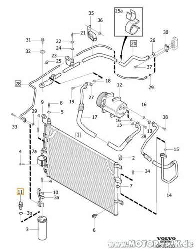

Im Bild ist es Bauteil Nr. 11
Auch wenn es drei Jahre her ist..
Drucksensor

die Fragen die noch offen sind:
1. Wie komme ich an den Druckschalter?
2. Was mache ich mit den drei Polen um die Klimaanlage zu testen?
Frage zwei kann ich nicht beantworten. Antwort zu Frage 1:
Ich habe das Auto vorne Rechts etwas aufgebockt. Dann habe ich den unteren Teil der Frontschürze demontiert. Über dem Nebelscheinwerfer ist eine Schraube. Diese lösen und dann die Plastikverkleidung etwas herunterziehen und etwas wegdrücken. Dann ist der Weg zum Druckschalter "frei". Ich habe mich dabei auf den Rücken unter das Auto gelegt. Denn Stecker kann man leicht lösen. Aber nun kommt es:
Es geht nur mit dünnen Handgelenken. Der Stecker ist lässt sich nur unter Schmerzen von unten nach oben zum Scheinwerfer "durchfummeln". Zurück ist dann noch schwerer.
Darum meine Meinung: Ich rate davon ab. Nur mit Abbau der Frontschürze kommt man dran. Also wer hier im Forum leichtfertig sagt: Prüfe mal am Druckschalter und überbrücke diesen: Hat das entweder noch nicht selbst probiert oder ist ein Vollprofi. Für Laien ist es nicht zu bewerkstelligen.
Frage zwei:
Wie überbrücke ich nun die drei Pole im Stecker vom Druckschalter korrekt?
Den Drucksensor prüft der "Profi" mit Vida. Einfach überbrücken dürfte vermutlich nicht funktionieren, da es eben nicht einfach nur ein Schalter ist.
