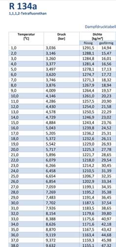

Wenn man genauere Datenquellen heranzieht, findet man, dass der Ruhe-Druck der Anlage bei ausgeglichenen 25 °C eher so um die 6,6 bar sein sollten, und 5,7 bar bei 20. Diese Steigung sollte man aber tunlichst nicht großartig extrapolieren, weil dieser Zusammen nicht mal annähernd keine Gerade ist.
15 bar entsprechen deshalb tatsächlich schon 56 °C. Das ist nirgendwo im deutschsprachigen Raum als vernünftig gemessener Ruhe-Dampfdruck erreichbar, sondern nur im heißgelaufenen oder extrem heiß geparkten Zustand --- wenn u.a. kaum ein vernünftiger Mensch mehr seine Flossen in den Motorraum steckt, um zum Messen Schläuche auf die Anschlüsse der Klimaanlage zu manövrieren.
Gemessene 15 bar auf beiden Seiten kann also eigentlich nur passieren, wenn man relativ kurz nach einer heißen Fahrt ohne Kompressorbetrieb doch Verbrennungen an den Händen riskiert hat, um die Drücke zu messen.

Die Anlage sollte im ausgleichsdruck knapp 6 bar haben bei diesen Temperaturen. Und nicht ansatzweise 15 bar .
Die Frage ist woher kommt der hohe Druck im Stillstand.

https://www.tega.de/.../R_134a_pT_DE.pdf
Auf Seite 2 findet man den Druck vom R134a als Orientierung im Ruhezustand bei unseren Temperaturen.
