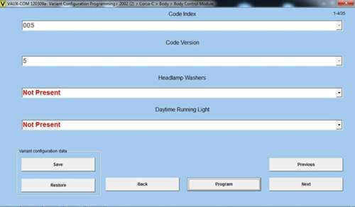

Leider noch nicht ganz.
Immerhin hat die Bohrung für die Sensoren recht gut geklappt.
00008 - Innenraumtemperatur Sensor Spannung hoch - Vorhanden
Vor dem Ausbau habe ich das natürlich nicht getestet. Welcher der beiden Sensoren ist das denn?
Und das BCM stellt sich auch noch quer. Obwohl ich die Klimaanlage auf Regulated gestellt habe.
U2102 - E-Bus Mehr Busteilnehmer am Bus als programmiert - Vorhanden
Wo muss ich das denn noch programmieren? Habe bisher nicht gefunden.

Ich habe es bei Opel Programmieren lassen, aber er meinte bei mir sei auch ein Fehler drin gewesen. Weiß aber leider nicht mehr welcher genau. Glaube das war die Heckscheibenheizung.
Der hat auch 30min gebraucht, mit dem Tech2, bis er fertig war.

Heckscheibenheizung habe ich noch gar nicht gemacht. Das Kabel vom Relais hat offenes Ende, und das vom Bedienteil ebenfalls. Darüber meckert das BCM auch, ist mir im Sommer aber relativ egal 😁
B0283 - Heckscheibenheizung Spannung zu klein oder Relais Funktionsstörung - Vorhanden
Oder ist das der Grund, dass das BCM die Klimaautomatik nicht akzeptiert?
Ja das BCM schmeißt ziemlich regelmäßig das Bedienteil vom CAN Bus, der Lüfter geht aus und direkt danach wieder an.
