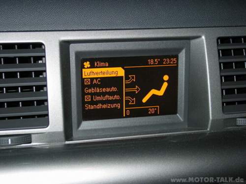

Ich habe eine Vectra GTS 2,2DTI BJ2004 mit ECC. Ich weiss dass es einen Menü Punkt gibt wo die Klimaregelung beeinflusst wird: schwach/mittel/stark.
Leider habe ich nach Studium der Betriebsanleitung, Knöpfe drücken im Fahrzeug und Google Suche keinen Weg gefunden wie ich in das entsprechende Untermenü komme.
Durch drücken des Lüftungsregelers komme ich ein Menü wo ich Klima Ein/aus und die Luftverteilung einstellen kann, aber nicht mehr.
Kann mir hier jemad Hilfe geben?
mfg Peter
16 Antworten
Dort bist Du schon richtig. Die Option nennt sich "Gebläseauto."
2005-05-28-menue-ecc
die Einstellmöglichkeit gibt´s nicht bei Deinem Modelljahr, wurde erst bei späteren Modellen eingeführt. Du mußt mit dem Leben, was Opel voreingestellt hat
... und der Luftgütesensor (siehe obiges Bild unter "Umluftauto."😉 ist auch nicht überall verbaut.

Mein Menu sieht leider anders aus.
Bei Luftverteilung sehe ich nur Pfeil oben/mitte/unten und auto.
Ich bin mir aber sicher das ich in einem Menu schon die Einstellmöglichkeit für schwach/mittel/stark gefunden hatte.
mfg Peter

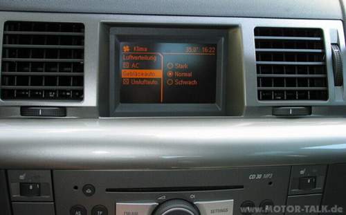

Bei den Pfeilen bist Du in der Menüebene "Luftverteilung" und musst nach oben scrollen zum "zurück", nicht nach unten auf "Main".
PS: nach Freischalten der STH ist das ECC-Menü vollständig gewesen.
2006-06-19-menue-ecc
im Menu darüber kann ich nur zwischen Luftverteilung und Klima [x] wählen (STH und Luftgüte habe ich nicht).
Ich habe vermutlich eine älter Version (z.b: ohne CAN BUS für den Radio .... CDR2005)
Die gesuchte Einstellung gibt es erst ab MY 2005, also ca. ab September 2004. Zu erkennen ist es auch an den neuen Radios (z.B. auch Scrollräder am Lenkrad). Den Luftgütesensor gab es schon früher, er war aber eine Sonderausstattung.

Jetzt klärt doch erst mal, was für ein Radio drin ist. Daran kann man am einfachsten festmachen, ob man eine Chance hat, oder nicht. Wenn ein CDR2005, CCR2006, CCRT2008, NCDC2013 oder ein NCDC2015 drin ist, gibt es keine Möglichkeit die Gebläsesteuerung zu beeinflussen, da es sich um ein Modelljahr kleiner gleich MY4,5 handelt. Da gab es diese Möglichkeit einfach nicht.
@hoschfrosch
Wenn Du tatsächlich einen 2.2 (147PS) und nicht einen 2.2direct hast, funktioniert es bei Dir auf jeden Fall nicht, da es den 2.2 im MY5,0 nicht mehr gegeben hat.
