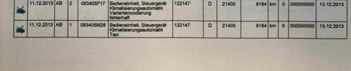

Da fällt mir gerade noch was ein was ich in meinen Unterlagen gefunden habe. Da wurde schon anscheinend mal was an der Kodierung bei MB gemacht aber ich kann es nicht genau deuten.

Die REST Taste ist ja beim Taxi Bedienteil kombiniert mit der AC Taste zusammen, also nicht einzeln wie in dem Thermotronik Bedienteil von winsfalke am Anfang diesem Treads. Seins hat ja 8 Tasten. Das originale und das Taxi Bedienteil haben beide jeweils 7 Tasten. Original Bedienteil hat AC. Das Taxi AC REST. Deswegen konnte ich ja problemlos die Platinen tauschen weil die Anzahl der Tasten in den Gehäusen identisch waren.
Ich habe es heute versucht in einem Bedienteil ohne REST-Symbol freizuschalten: geht nicht: keine Reaktion auf Tastendruck
Bin gerade beim Codierer. Wir haben probeweise das alte Bedienteil angeklemmt. Der Fehler mit dem Innenraumsensor ist damit dann weg.
Sobald das Taxi Bedienteil dran ist ist der Fehler wieder da.
Er weiß leider nicht wie er das Taxi Bedienteil so umcodiert das der Fehler weg ist.
