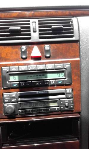

Was bedeutet der Fehler:
E 61 227? Wobei die 227 ganz rechts im Display stand. Sonst war kein Fehler abgespeichert.

@keksemann schrieb am 12. Juni 2016 um 14:11:05 Uhr:
Bedeutet "Temperaturfühler Außenluft (B 14)" !
Fehlerspeicher in der KLA löschen: Im Diagnosemodus alle Fehler durchblättern und dann beide "Auto" Tasten links und rechts gleichzeitig drücken für ein paar Sekunden. Es erscheint dann "d.......FF"!
Ach ja, Diagnosemodus aufrufen:
Zündung an - links Temperatur auf "HI" stellen, rechts auf "LOW" - gleichzeitig "EC" und "REST" für ca. 5 sek. drücken - Anzeige im Display geht weg.... Jetzt kann man mit der rechten "Auto" Taste den Fehlerspeicher der KLA durchblättern... Fehlercode(s) stehen rechts.
Wird gleich rechts "FF" angezeigt und beim blättern kommt nix weiter, ist der Fehlerspeicher leer.
