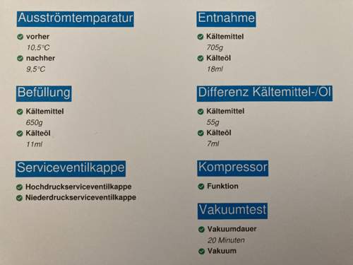

Wie versprochen melde ich mich nun nach dem erfolgreichen Klimaservice beim ADAC-Prüfzentrum München. Kurz gesagt: Ich kann den Service durchweg empfehlen und werde ihn dort in drei Jahren wiederholen.
Terminbuchung und die pünktliche Durchführung waren einwandfrei, der betreuende Mitarbeiter freundlich und kompetent. Ich hatte im Vorfeld die Menge von Kältemittel und Kompressoröl aus der Bedienungsanleitung notiert und dem Mitarbeiter gegeben – sowie die Werkstattinformation, dass beim V40 der rechte Scheinwerfer ausgebaut werden muss, um an den Niederdruckanschluss zu kommen – Asche über den Konstrukteur bitte! Immerhin ließ sich der Scheinwerfer leicht lösen. Der ADAC-Techniker bemerkte aber rechtzeitig, dass man den Scheinwerfer gar nicht herausnehmen muss. Etwas zur Seite drehen, ohne den Kabelstecker zu lösen, reichte aus. Ob das bei den Modellen dieses Unterforums ähnlich ist, weiß ich nicht. Rechnet mit allem, verlasst euch auf nix.
Große Überraschung dann beim Prüfprotokoll (siehe Foto im Anhang): Die Entnahmemenge war sogar größer als die Nachfüllmenge. Entweder war die Anlage beim Erstbesitzer mal überfüllt worden, oder (wie mir anschließend ein Volvotechniker sagte) die Leitungen des Klimagerätes waren nicht vollständig entlüftet. Ich hatte bei meinem 8,5 jährigen V40 eigentlich mit einem nennenswerten Verlust über die Jahre gerechnet, doch vorher und nachher lief die Anlage einwandfrei und ist offensichtlich dicht. Der ADAC-Techniker sagte, dass auch der Trockner regeneriert wurde. Wie das geht, weiß ich nicht – ich schätze mal durch eine Art "Begasung" zwischen Entnahme und Wiederbefüllung, bei der das Granulat die gespeicherte Feuchtigkeit abgibt.
Die nächste Überraschung: 11 ml Kompressoröl (im ADAC-Sprech "Kälteöl"😉 wurden nachgefüllt, wo doch 0,11 l (also 110 ml) in der Volvo-Bedienungsanleitung stehen, also das Zehnfache! Wer hat sich also vertan? Wahrscheinlich Volvo in seiner Technischen Dokumentation. Oder sind die 11 ml vielleicht nur die Nachfüllmenge von insgesamt 110 ml? Nein, meint der ADAC-Techniker, sie würden so gut wie alles Kälteöl absaugen. Die 11 ml würden beim anschließenden Einfüllen automatisch zugesteuert. So stand es in den Daten des Klimageräts, das den V40 kannte. Auch läge das im Rahmen der Menge, die andere Fahrzeuge brauchen. Volvos Angabe ist wohl tatsächlich ein Komma zu weit rechts – nochmal Asche bitte!
Die optionale Entkeimung habe ich nicht genommen. Das bietet sich erst an, wenns schon riecht und sollte zusammen mit einem Innenraumfilterwechsel vorgenommen werden. Der ADAC baut dann den mitgebrachten Filter ein. Bei mir riecht's nicht und ich hatte den Filter kurz zuvor selbst gewechselt. Der abschließende Rat des Technikers, den ich auch immer schon so handhabe: Die Anlage 5 bis 10 Minuten vor Fahrtende abschalten und die Lüftung aber auf mittlerer Stufe weiterlaufen lassen. Das trocknet restliches Kondenswasser und macht, dass es nicht riecht.

Selten, daß eine Anlage so lange dicht hält.

Bei meinem Volvo V70 war das erste Mal nach 9 Jahren die Klimaanlage ohne Funktion, nach dem Neubefüllen war alles wieder gut. Und jetzt nach weiteren 9 Jahren kühlte sie wieder nicht mehr nennenswert. Diesmal habe ich genauer nachgefragt. Von 700g Nennbefüllung waren noch 140g vorhanden.
Dieser Daumenwert "10% der Nennfüllmenge pro Jahr Verlust" scheint also bei mir halbwegs hinzukommen.
Neubefüllung hat mich bei "Euromaster" 73,50 gekostet (105,- minus 30% Aktionsrabatt). Allerdings wollte die dann fast das doppelte haben, weil so viel nachgefüllt werden musste. War aber ein Pauschalpreis inkl. Kältemittelnachfüllung, nur Leeranlagen waren ausgenommen, so dass ich das nicht für mein Problem gehalten habe ...
