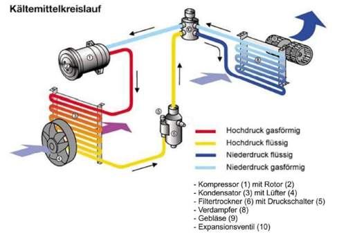

Moin,
für Ideen, was die Kühlleistung beeinfluss hilft es, wenn man sich mit der Funktionsweise einer Klima beschäftigt.
Die Klima soll Wärme aus dem Innenraum abziehen und an die Umgebung abgeben.
Im Heizkastem sitzt der Verdampfer der Klimaanlage,
sieht ähnlich aus wie ein Kühler und wird äußerlich vom Luftstrom des Innenraum-Gebläses durchströmt.
Im innern des Verdampfers entspannt sich sich im Betrieb das vom Kältemittelverdichter verdichtete Kältemittel, dabei kühlt es sich stark ab und kann aus der wärmeren Luft am Verdampfer Wärme aufnehmen.
Die Entspannung wird über das Expansionsventil am Eingang des Verdampfers gesteuert. Das Expansionsventil vergleicht den Druck im Hochdruckbereich vor dem Ventil mit dem Druck in Verdampfer und lässt bei ausreichender Differenz Kältemittel in den Verdampfer strömen.
Wenn genügend Kältemittel in der Anlage ist wird ein Teil davon flüssig sein, der Systemdruck in der stehenden, auf Umgebungstemperatur abgekühlten Anlage entspricht dann dem Dampfdruck des Kältemittels.(R134a hat bei ca. 20°C etwa 6 bar Dampfdruck.)
Im Betrieb wird vom Kältemittelverdichter (Kompressor) Gas aus dem Verdampfer im Klimakasten abgesaugt. Auf der Niederdruckseite vor dem Verdichter fällt der Druck.
Das Kältemittel wird beim Verdichten heiß, daher steigen auf der Hochdruckseite neben dem Druck auch die Temperatur. Das Kältemittel ist bei höherer Temperatur gasförmig. Zu hohe Kältemittel- Temperatur macht die Kühlleistung unmöglich, daher muss die Temperatur des Kältemittels hinter dem Verdichter zunächst wieder abgesenkt werden.
Dazu ist im Hochdruckbereich vorn am Hauptkühler des Fahrzeugs ein Kühler für die Klima angebracht. Das heiße, ggf. gasförmige Kältemittel wird hier kühler und wieder flüssig, deshalb heißt dieses Bauteil Klima-Kondensator.
Ein kleiner Vorratsbehälter nimmt das verdichtete und verflüssigte Kältemittel auf und von dort geht es zum Expansionsventil und in den Verdampfer, wo es sich wieder entspannt.
Im Verdampfer ist ist Niederdruck, das Kältemittel kühl, der Weg des Kältemittels beginnt von vorn.
Das Zusammenspiel aus Kühlung am Kondensator und Wärmeaufnahme am Verdampfer bringt die Kälteleistung. Die Wärme wird aus dem Heizkasten nach draußen transportiert.
Der Arbeitspunkt, bei dem das Expansionsventil Kältemittel in den Verdampfer ausströmen lässt und auch der Niederdruck verschiebt sich allmählich zu höherem Drücken, deshalb gibt es hier bei aktiver Anlage keine festen Werte.
Ein Gerät zur Klimawartung kann die Drücke anzeigen und so die Verdichterleistung sichtbar machen.
Die Verschiebung des Arbeitspunktes am Expansionsventil muss aber in Grenzen gehalten werden, zu hoher Druck könnte die Anlage zerstören und zu heißes Kältemittel bringt keine Kühlleistung, deshalb ist im Stand Zusatzkühlung am Kondensator erforderlich.
Bei hohem Druck (ca. 20 bar) schaltet das Steuergerät den großen Lüfter vorn am Kondensator zur Kühlung ein und kühlt auf z. B. 15 bar Druck herunter, dann geht der Lüfter wieder aus. (Der Lüfter kühlt dann auch die Kühlflüssigkeit im Kühler)
Erst wenn so viel Kältemittel verloren gegangen ist, dass kein flüssiger Anteil mehr in der Anlage ist sinkt der Druck unter den Wert des Dampfdrucks. Dann erst erkennt das Steuergerät zu niedrigen Druck und legt einen entsprechenden Ffehler ab, die Anlage geht nicht mehr in Betrieb..
Die Effizienz des Kältemittelverdichters geht bei Kältemittelverlust schon sehr viel früher verloren, das fällt dann bei noch laufender Anlage durch geringe Kälteleistung auf.
Die Funktion der Anlage kann auch bei korrekter Befüllung durch mehrere Bauteile beeinträchtigt werden.
Sensorfehler: Das Steuergerät schützt den Verdampfer vor Vereisung, dazu wird ein Temperatursensor Verdampfer benutzt. Wenn dieser falsche Werte liefert schaltet das Steuergerät den Verdichter zu früh ab, ggf. auch nicht mehr ein.
Zu geringe Wärmeabfuhr:
Der Klimakondensator muss eine ausreichende Abkühlung ermöglichen, Verstopfung (Schmutz, Insekten) mindert die Leistung. Er wird zusammen mit dem Kühler vom Kühlluftstrom (Fahrtwind oder Lüfter) durchströmt,
Wenn der Lüfter im Stand keine ausreichende Leistung bringt gibt es wenig Kühlung.
Der Verdampfer muss äußerlich sauber sein und von der Innenraum-Luft durchströmt werden.
Verdichterleistung zu gering: Der Kältemittelverdichter muss funktionsfähig sein und korrekt angesteuert werden.
Achtung: Nicht alle Kältemittelverdichter haben eine Magnetkupplung.
Es gibt auch Verdichter, die immer mitlaufen. Die Leistung dieser Verdichter wird über ein elektrisch gesteuertes Ventil geregelt. (Denso Serien 6SEU.. oder 7SEU...)
Der Riementrieb wird bei diesem Typ durch eine mechanische Überlastsicherung geschützt, nach dem Ansprechen läuft die Welle dann nicht mehr mit.
Es gibt inzwischen auch Verdichter mit Kupplung und elektrischem Steuerventil (z. B. Denso 6SAS14C im 205)
Ein Verdichter mit Magnetkupplung wird bei fehlendem Systemdruck einer leeren Anlage nicht mehr eingekuppelt, er ist in sofern geschützt.
Ein ständig mitlaufender Verdichter ist auf die Verteilung des Öls in der Anlage angewiesen, bei entleerter Anlage kann er durch Schmierstoffmangel festgehen.
Pendlerrad
Kältemittelkreislauf
