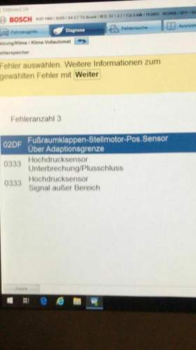

Ja irgendwie schon. Das wundert mich auch ein wenig. Kann das mit dem folgenden Fehler zusammen hängen?
Der Fehler ist noch da
"Hochdrucksensor Signal außer Bereich" heißt für mich, dass etwas mit dem Drucksensor nicht stimmt. Auch wenn der Druckschalter einen Fehler wirft, würde ich erst das Sensorproblem beseitigen.

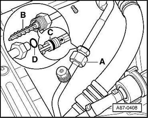

Wenn die Klimaanlage leer ist dann lasse dir gleich eine neue Drossel B einsetzen die du vorher mit Dichtring für die Leitung bei Audi besorgen solltest.
Drossel
Hm, da steht aber auch, dass der Hochdrucksensor eine Unterbrechung bzw. einen Plusschluss hat.
Das würde ich zuerst abklären. Evtl. ist ein Kabel defekt oder ein Stecker feucht / korrodiert?
Wenn der Sensor nur zu hohe Werte anzeigen oder zuviel Gas im System wäre würde dieser Fehler doch nicht kommen, oder?
Das lässt sich auch erklären das der durch zu hohen Druck die Anlage abschaltet.
Ausserdem sind schon 3 neue Eingebaut worden.
Im Elsa steht bei dem Fehler Hochdruckgeber G65 Signal zu groß.
Mögliche Ursachen.
1) Zu viel Kältemittel im Kältemittelkreislauf.
2) Hochdruckgeber G65 defekt.
