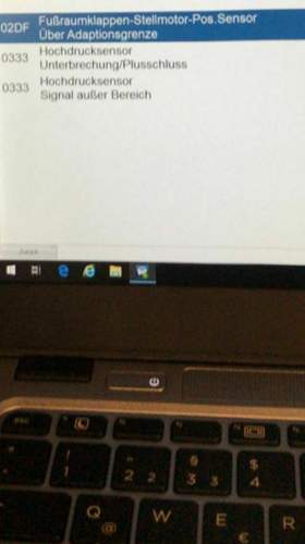

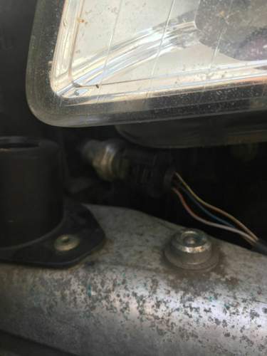

Achso ok. Hab jetzt über 1 und 3 gemessen. 12v stehen an. von der Versorgung ist es ok. Also druckschalter Original von Audi besorgen? Oder kann ich noch was testen?
Nein nur mit einem Tester könnte man einige Meßwerteblöcke auslesen.
Z.B. Abschaltbedingungen oder den Druck den der Klimaanlage.
Besorge dir einen Schalter.
Natürlich du kannst dort alles kaufen.
Es kann sein das die keinen auf Lager haben und einen bestellen müssen.
Guten Morgen. Originalen druckschalter eingebaut. Econ bleibt AUS. Da muss ja erstmal einer drauf kommen das nur der originale funktioniert.
Ich weiß auch nicht warum ob die günstig B-Ware einkaufen?
Ich würde mich bei der Parts beschwerden.
