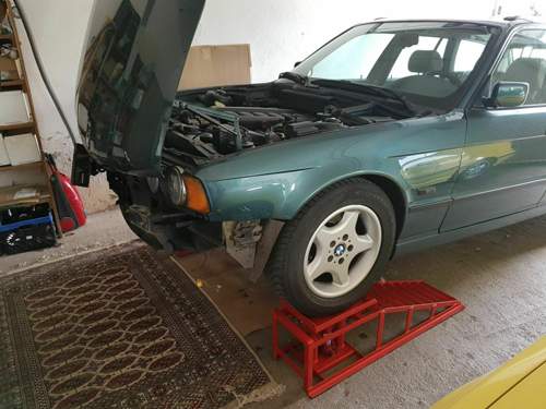

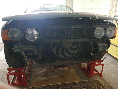

Werde da einfach mal loslegen und dann werde ich ja sehen wo ich stecken bleibe.
Lass erst mal Kühler da wo er ist.
Also der Kühler muss raus, ganz klar.

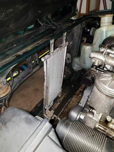

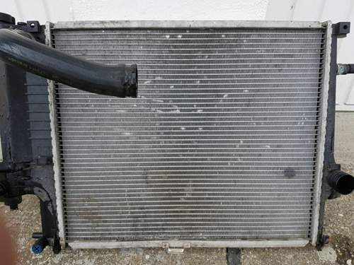

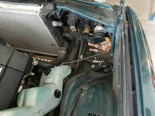

Anbei einige Bilder.
Schaut euch mal den Kühler und Kondi an. Was denkt ihr?
Bestellliste wächst.😉
Ölkühler
Kühler Schild
Kühler hinten

Weitere Bilder zur Ansicht
20200820
20200820
20200820

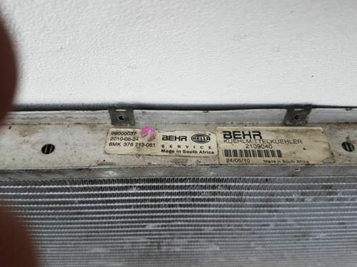

Kuehler ist Baujahr 2010, auf jeden Fall wechseln, und auch die Kuehl-Schlaeuche, also alles auf einen Schlag fuer die Motorkuehlung, wenn Du schon mal dabei bist.
Kondi wuerd ich evtl. auch mit machen, aber sieht man jetzt auf den Bildern nicht so gut, evtl. tut er es auch noch laenger.
Klima ist ja undicht und ich hatte schon Trockner und Dichtungen getauscht aber nicht den Kondi. Daher sollte der ja neu. Vor allem da man an den am schlechtesten dran kommt.
Kühler ist unten nach unten aufgebläht und von daher denke ich auch das der neu sollte.
Schläuche sind noch top, von daher bleiben die erst mal, da käme ich jederzeit auch so dran.

Den Kondi hatte ich fotografiert.
1 + 2. Kühler
3. Trockner
4. Sonstiges
Alles von Behr und Leebmann.
