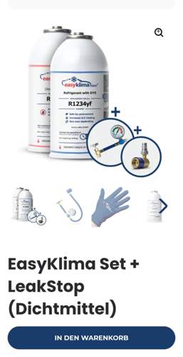

Hallo
ein Arbeitskollege fährt einen Citan 108 von 2016 und der verliert immer das Kältemittel.
Eine Suche nach der undichten Stelle blieb selbst mit Sticksoff erfolglos. Laut Werkstatt kommt nur eine komplett Erneuerung in Frage, diese kostet aber 2500€.
Nun hat er was im Internet gefunden,
kennt jemand das im Bild angegebene Produkt oder hat Erfahrung?
Was ist eure Meinung dazu, dort ist auch Dichtmittel drin.
Habe noch einen Link dazu
https://easyklima.at/shop/set-leakstop-de/
P.S
ZUR info ich selber halte von dem Zeug nichts, habe aber gesagt ich frage mal hier im Forum.

Das mit dem selbst befüllen ist Dumm und Illegal. da man für die verwendung der Servicstationen einen Lehrgangsnachweis benötigt ist eine vorherige Dichtheitsprüfung zwingend erforderlich und wenn undicht darf nicht befüllt werden.

Also entweder war es keine Werkstatt, oder die war unfähig, oder die will einfach nur abzocken.
Selbst kleinste Entweichungen kann man finden, mittels Kontrastmittel oder Stickstoff.
In diesen "Nachfüllsets" ist meist ein brennbares Gas drin. Die Autodoktoren hatten letztens ein super Video dazu gebracht und wie gefährlich das werden kann, gerade wenn die Anlage undicht ist.
Also ich würde in so eine fahrbare Bombe keinen Fuß setzen.

Also auch von mir:
Daumen runter,
Finger weg von diesen Zaubermittelchen aus den USA!
Ab zur nächsten 0815 Werkstatt und Klima-check machen lassen.
Kostenpunkt mittlerweile um die 70 bis 80,- Euro. Früher mal für 49,-€ zu haben gewesen.

Bei mir dauerte es 9 bis 12 Monate, bis die Klimaanlage aussetzte. Der Kondensator war hinter dem Lüfter vergammelt, Kontrastmittel mit der UV-Lampe nicht sichtbar. Erst mit einer stärkeren UV-Lampe zum Harzhärten wurden Spuren erkennbar. Seitdem ein neuer Kondensator drinnen ist, keine Probleme mehr.

Sicherlich ist es immer besser den Verlust auf dem Grund zu gehen und das defekte Teil zu ersetzen.
Andernfalls hatte ich mal positive Erfahrungen mit einem Dichtmittel gemacht, bei einem S203, den ich an einem Kollegen verkauft hab.
Das Kältemittel verflüchtigte sich innerhalb von zwei Wochen, Geld wollte er für die Reparatur nicht ausgeben. Daher hab ich ihm ein Dichtmittel eingefüllt und es hat Tatsache bis zum erneuten Verkauf (2 Jahre) gehalten. Allerdings benötigte man ein Klimawartungsgerät, da das Dichtmittel direkt nach der Vakuumphase ans Fahrzeug angeschlossen wird.
