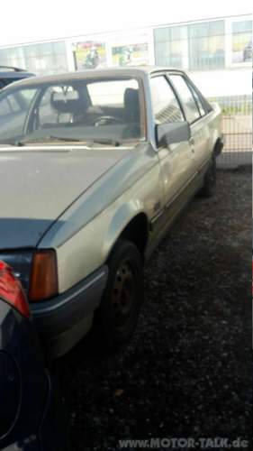

Moin moin.
G kat soll es wohl gegeben haben nachrüstung...
Wenn kein H-Kennzeichen dann grüne Plakette..
Jo Schiebedach hat er...
Klima wäre was feines,würde damit auch in deb Süden in den Urlaub fahren deswegen die überlegung Klimaanlage.
Zustand war zu gut un nein zu sagen
