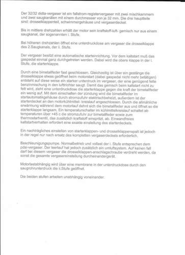

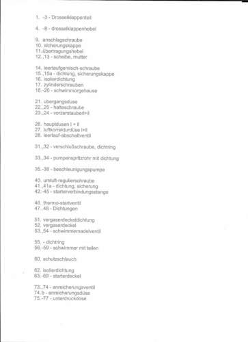

Klick mal in Google auf Solex 32/32 DIDTA-Vergaser da bekommst du jede menge Bilder und Beschreibungen. Ich wollte sie Dir ausdrucken funktioniert leider nicht. Für einen Inat- und 4A1-Vergaser habe ich Unterlagen in meinem Fundus.
Reinhard
so, ich habe es nochmals probiert. Siehe Anlage.
Reinhard
Bild-didta-vergaser
Beschreibung-didta-vergaser-blatt-1
Beschreibung-didta-vergaser-blatt-2

Vielen Dank Reinhard für deine Bemühungen!
Ich kenne diese Zeichnungen und andere, allerdings finde ich nirgends eine Beschreibung zu dieser Düse und der Kugel (Die wohl das kugelventil sein muss) die in meinem Schwimmergehäuse lag. Ich kann mir nicht vorstellen das die Kugel einfach so unter der Düse liegen muss? Die Düse ist nur gesteckt. Ersatzteile gibt es schon für den Vergaser, allerdings nicht die Düse und die mysteriöse Kugel? Unter folgendem Link finde ich auch nur die Düse, leider ohne Kugel?
