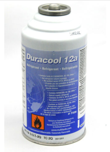

Ist Duracool 12a eine Alternative?
Ratoncita
Duracool12a
@Ratoncita schrieb am 30. Mai 2018 um 08:43:55 Uhr:
Ratoncita
Nein. Deine Anlage hat eine Typgenehmigung. Die gilt nur für den Betrieb mit R134a.
