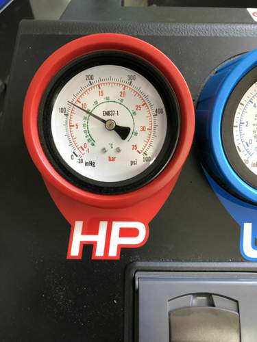

Ich habe bei meinem Audi A3 8L ( 1999 150PS ) ein Problem mit der Klimanlage. Sie kühlt plötzlich nicht mehr wie früher.
Facts:
Klimanlage lässt sich einschalten. Man merkt wie die Magnet-Kupplung beim Kompressor einschaltet und die beiden Lüfter schalten sich auch ein.
Also ein Magnetrproblem wie ich es mal hatte kann es wohl nicht sein.
Sicherung auf der Batterie sind alle ok. Waren vor Jahren mal durchgebrannt. Aber scheint hier alles ok zu sein.
woran könnte es wohl liegen? Habe heute neues Kältemittel auffüllen lassen.
hat jemand Tipps? Evtl. was mit Druckschalter oder Temperatur-Sensoren?
Hatte jemand schon das gleiche Problem?

habe ich ja bereits gemacht. Kann ja kaum sein dass zuwenig Kältemittel in der Anlage ist nach 2 Tagen nach befüllen. Die können ja grössere Lecks mit dem Gerät erkennen. 750g wurden nachgefüllt.
Also nochmals neu befüllen jetzt mache ich nicht.

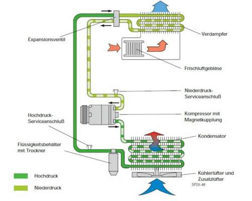

Ich glaube ich teste mal ob die Schläuche vor und nach der Drossel warm bzw. kalt sind?
Aber wo genau ist die Drossel? Hat jemand Fotos von einem Audi A3?
die Fetzen kommen von zerfallenden Schaumstreifen an den Lüftungsklappen. Also Altersschwäche und haben mit dem Problem nix zu tun. Soweit ich mich erinnern kann hat der 8l 750 gr. Gesamtfüllmenge. Deine Anlage war also vorher Leer...
Die Drossel ist das Teil was im Motorraum hinten in den Wärmetauscher geht.

Die sitzt ganz nah bei der Spritzwand. Ist im Prinzip nur ein feines Sieb, was sich schonmal durch Metallabrieb vom Klimakompressor zusetzt. Vlt. mal vorsichtig mit nem kleinen Hammer im Betrieb bisschen gegen klopfen und schauen ob sich was ändert.

Also mit Spritzwand meinst du dort hinten beim Expansionsgefäss wo die Alurohre ins Wageninnere gehen?
Und wisst ihr wo ich das Hochdruck- und Niederdruckventil finde? Kann später vielleicht mal fotos machen.
Danke für eure Tipps.
Also das Gefäß was Du vermutlich meinst ist der Trockner.
Das Expansionsventil hingegen ist wohl nur ein anderer Begriff für die Drossel.
Und ja ich mein die Aluleitungen an der Stelle bevor sie in den Innenraum gehen

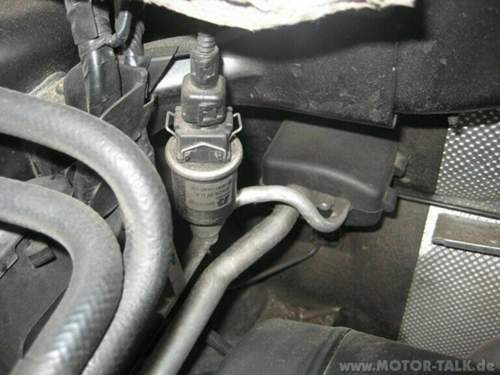

Also scheibar ist auch der Drucksensor dort bei 1 Leitung, richtig?
habe nur gelesen dass dort der Fehler auch sein könnte.
Welche Leitung ist dann welche?
